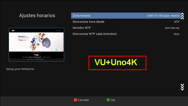

Como no dices si reinicas interface (gui), pon españa:ceuta y mira que tal.
Antes de apagar, reinicia interface y luego apaga/reinicia el deco.

Lo joio es que el otro dia instale de dero, un VU+Uno4K, sin problemas "este" problema de la hora.
No se donde esta el problema con los datos que das, esperemos que mas compañeros puedan comentar si tambien tienen problemas al poner el pais desde cero en este deco.

Nunca reinice el deco asi la verdad, arranca bien, mirando al minuto de arrancar.
Para lectores rapidos, igual en el Octagon SF8008 4K Twin/Doble tuner.
Como en la foto no se ve, es un VU+Uno4K, luego la cambio.
PQ algunos tienen problemas con este tema, NPI la verdad.
Repetimos la secuencia cuando tengas problemas.
Antes de "apagar" y que el deco reinicie (siempre espero que no sea dando al interruptor trasero).
Como no dices si reinicas interface (gui), realizalo, si no sabes, pregunta, no vale decir "no funciona" sin mas.
Si lo haces y de nuevo esta mal el pais.
Pon españa:ceuta y mira que tal..(GMT+01:00) Spain:Ceuta
