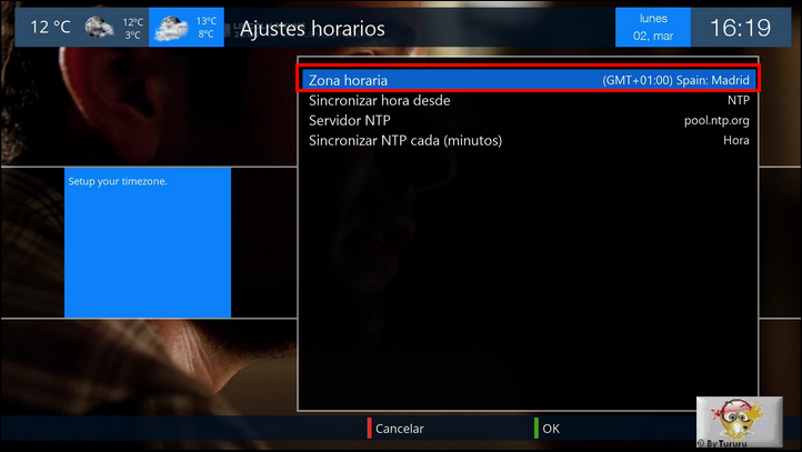

Como en las fotos no se ve, que hora tiene el deco ?
Pon una foto donde se vea (como la ultima y tambien la hora que tiene el deco).
Si la hora del deco esta mal, mira de donde toma la hora.
Como se comenta, por defecto no selecciona España, mira que pone y cambia.
Si la tomas de un tp/frecuencia de satelite, mejor cambia a un servidor que de la hora (NTP) y actualiza cada hora, es suficiente.
Una foto para ver, pon la hora de españa.
Si no esta seleccionado España, sale con 12 horas menos por ejemplo, ahora dira que las 04:19 +/- (segun foto).
No tiene puesta la hora para España, ya cambiado y marcado en la foto (en rojo).JAJAJAJAJJ

Tururu yo ese menu tambien lo tengo como viene de serie, con lo cual la otra me la sincroniza desde transpondedor, pero bueno lo puede poner perfectamente como le indicas para mas seguridad.
Luego si quieres te digo tp's que tienen mal la hora y nos reimos todos (tendre que mirar si tienen mal la hora, hace años que no lo miro).
El satelite es un cachondeo y hace mucho que no lo uso para tomar la hora por esos problemas.
El deco toma la hora del canal que tienes configurado que arranque el deco, si esta bien, perfecto, si esta mal, pues eso, tienes la hora mal para todo.

Muchas gracias chicos... ya esta operativo y ya perfecto le he puesto madrid y perfecto

Se modifico algo de la zona horaria y ahora sale por defecto una zona horaria que no corresponde, solo es entrar y poner la adecuada. Se volvio a dejar como estaba por este problema, pero en algunos decos ya se habia compilado la imagen, asi que algun modelo ha salido asi, pero como digo, solo es entrar en la configuracion y ponerlo bien.

En el vu+ solose y en el vu+uno4k por defecto sale Madrid, antes si que habia que ponerlo pero en esta ultima imagen ya no.

En mi VU+ 4K SE tambien al poner la ultima imagen se cambio la zona horaria. Cambiado a +1 Madrid y funcionando.
Como indica morser
no sale bien en todos.
En el Octagon SF8008 4K Twin sale mal, no recuerdo el pais, pero con un error de 12 horas, marcando las 04:19 por ejemplo.
VU+Zero4K bien.
