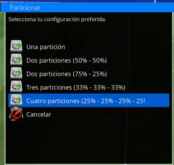

Por mi parte no hay nada que perdonar @JR, bastante trabajo teneis con ir respondiendo todas las dudas.
A lo que voy, no se si voy a dar un poco de luz o liarlo más, ayer volví a ponerme un rato con el deco y puse el fichero usb.zip (no el recover) en un USB, volví a lanzar la actualización desde Menu → Setup → Sotfware Manager → flash online/local y me salió la captura que os puse el otro día indicándome el numero de particones, le di a siguiente (seleccionando 4 particiones) y tuve que volver a parar porque me decía en que formato quería (FAT32, NTF, EXT4 y otra más que no recuerdo), aquí volví a parar, me quedé pensativo y dije voy a probar a actualizar online desde el mismo menu.
Actualización On-line desde Menu → Setup → Sotfware Manager → flash online/local; seleccioné como partición de destino la 3 y pulsé online, salieron todas las actualizaciones disonibles y seleccioné la última del usb.zip, hizo la actualización hizo el proceso de descarga, luego la instalación, seleccioné que arrancara en la partición 3 y a partir de ahí el asistente de instalación de la versión nueva.

No me cuadra para nada lo que pones. La captura que pusiste más atrás solo aparece en el Gestor de discos para inicializar o formatear pendrives o discos duros, pero no aparece para particionar la flash.
Si a mi también me parecen unas opciones bastante extrañas y es probable que esté haciendo algo mal, pero en ese menu no hay muchas cosas que se puedan hacer mal o actualizas on-line o actualizas via USB. Lo único distinto que tengo de otras veces que he flasheado una versión es que tengo instalado un disco duro en el puerto SATA y me pregunta de donde quiero coger la actualización si desde usb o desde el disco SATA, pero no se ver en que paso me "equivoco.
Bueno por ahora tengo el problema resuelto y visto lo fino que va actualizar on-line no se si volveré a actualizar via USB, igual lo intento por curiosidad a ver si entiendo que hago mal.
