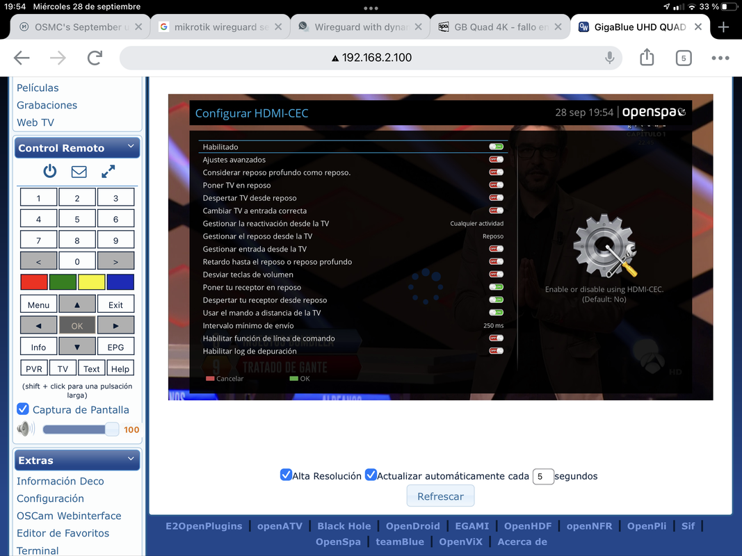

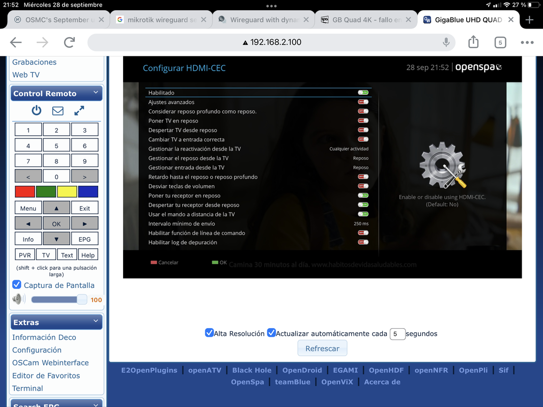

Buenas, con la version 8.0.001 funcionaba perfectamente y por eso digo que la configuración es la adecuada. No obstante intento hacer una foto de la misma y la cuelgo.
Si, la tv es una samsung y siempre ha funcionado bien con esta y otras distribuciones.
Ya he leído que se ha actualizado todo el hdmi-cec en la version 8.0.002.
Por cierto, hice un upgrade de versión con el actualizador, por si eso da información y lo que debo de hacer es una instalación limpia. Que a lo mejor, igual ayuda.

Prueba a cambiar la opcion Gestionar la reactivacion desde la TV de Cualquier actividad a Solicitud de stream haber que pasa.
Luego si puedo te pongo captura de la mia y comparas.
