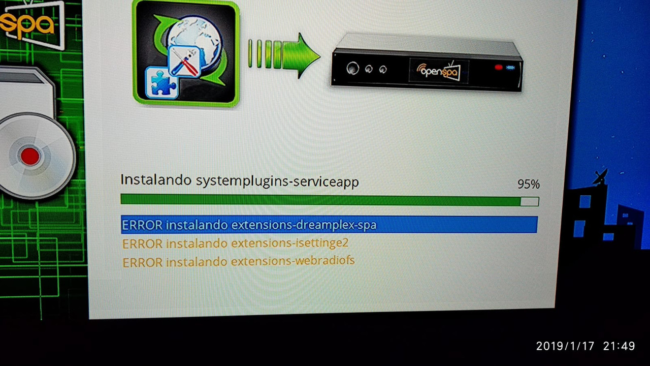

He mandado los comandos por telnet y Ok.
Luego he hecho la actualización desde la aplicación y ha hecho el backup y ha comenzado la descarga de la actualización y a mitad de la descarga se a apagado el deco (ha entrado en stanby) y lo he tenido que encender desde el mando.
Cuando lo he encendido estaba la descarga al 53% y ahí parada y solo la opción de pulsar botón rojo para cancelar...
Después de esperar un poco sin avanzar he pulsado cancelar y ha comenzado el update indicando algunos fallos (adjunto foto)
Ha terminado la actualización indicando OK
Al reiniciar ha detectado/restaurado la copia de seguridad de la configuración y "casi" todo OK.
No me ha restaurado los colores y la configuración de cómo mostrar los menús de los canales y tal...
Ahora está todo funcionando con la nueva actualización pero con un aspecto distinto al que tenía puesto.
¿Puedo volver a cargar el backup de la configuración?? ¿Como se hace??
