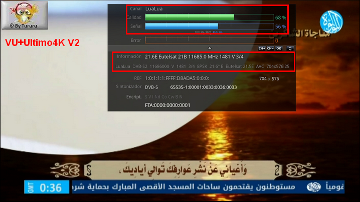

TP65, 12519 V 1481 3/4 DVB-S/MPEG-1/MPEG-4 con 9 canales de radio.
El primer canal de TV lo tenemos con SR 1667 y perfecto.

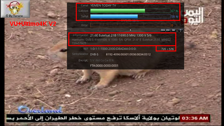

De Eutelsat 21B a 21'6ºEste tenemos Yemen Today TV 11690 V 1300 5/6.
En 11577 H 512 2/3 tenemos 2 canales de radio
En 11614 H 376 3/4 tenemos 4 canales de radio (estos los sintoniza sin nombre).
El VU+Ultimo4K con tuner DVB-S2X V2, los de radio tan bajos, nada, pero muy bien los de TV con SR1481.
El VU+Ultimo4K con tuner DVB-S2X V2, bien hasta TV con SR1300, sintoniza ok, para ver, esperar 1 segundo +/- luego bien.

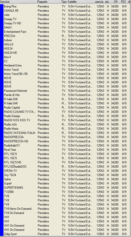

el viernes hice búsqueda de canales con el octagon sf 8008 y con motor y me encontró estos canales
11013 V SÍ------me encontró 14 canales entre sat y radio y todos de la RAI
11179 V SÍ------me encontró 17 canales entre sat y radio también de la RAI
11508 H NO----esta frecuencia a mi me sale con el 11509 H y me encuentra 15 canales y son franceses
11637 V SI-----esta me encuentra 20 canales de la RAI
11676 H SÍ-----esta me frecuencia me la encuentra con el 11675 h y son 50 canalñes de la RAI
12543 H NO----me encuentra 60 canales del paquete presidera
12585 H SÍ-----me encuentra 45 canales de varios
12606 V SÍ----me encuentra 60 canales de varios
12627 H SÍ---ESTA FRECUENCIA NO LA SINTONIZO NI EN EL VU+ ULTIMO 4K NI EN EL OCTAGON SF 8008
12648 V NO----me encuentra 10 canales franceses
12669 H SÍ----me encuentra 25 canales italianos

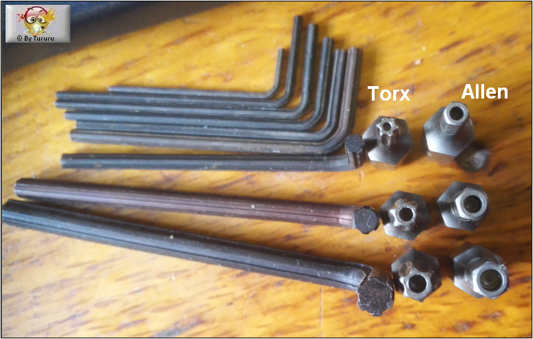

Continuando con las metaforas, me dio por mirar en el cajon de los trastos y ver que tengo.
Unas llaves parecidas a las Allen y Torx pero algo mas "raras" como vemos y que entiendo que todos tenemos verdad?

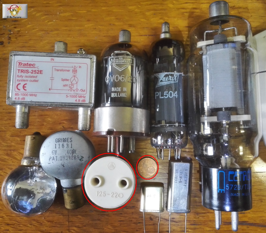

Salio hasta un viejo conmutador/intermitente de arbol de Navidad de mi padre, en el cajon de la cocina, tengo una tabla para cortar alimentos que fabrico tambien, un aislador/bloqueador de tension para redes de cable, unos "pequeños" cristales de cuarzo de 6Mhz y unas valvulas, la grande esta gastada al 80%, es de adorno (queda chula al encender), tengo 2 nuevas en sus cajas para montar un amplificador de 1KW RF con los transformadores para los filamentos y el transformador de alta.
Las bombillas Grimes 11631 6V 40W no las encuentro en internet (600$ las de 14/28V que vi, jo que precios).
Lo normal que todos tenemos en el cajon de los trastos viejos.
Para comparar medidas, 1centimo de €uro en medio la foto.
PD:.Componentes SMD de to, mi mujer tiene unos pendientes con 2xLM324 smd (1983), como siempre digo, en el cajon de los trastos (fin de los chistes).

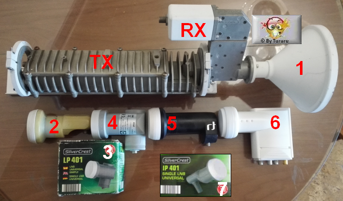

Añado una foto de los LNB viejos que todos tenemos tirados en los cajones al cambiar por uno nuevo/mejor.
Tenia unos LNB Televes 7476 (amarillo) y otros mas viejos de 2dB, tambien de la epoca analogica que funcionan en banda baja, pero ya todos reciclados, en la basura.
Para comparar tamaños.
1.- LNB de ADSL/internet por Hispasat, LNB TX/LNB RX de una antena de 90cm para Hispasat.
2.- LNB Maximum SF-100 XD (de la moto).
3-4.- LNB LP401 del supermercado LIDL de 0'3dB (nuevo/sin usar), la caja acusa los años.
5.- LNB Inverto Black Ulta 0'2dB (de la moto).
6.- LNB RED Opticum LNB unicable mixto de 0'1dB (en la moto otro identico de 3 Legacy).
7.- LNB IP401 del supermercado LIDL de 0'6dB (foto de la red)
