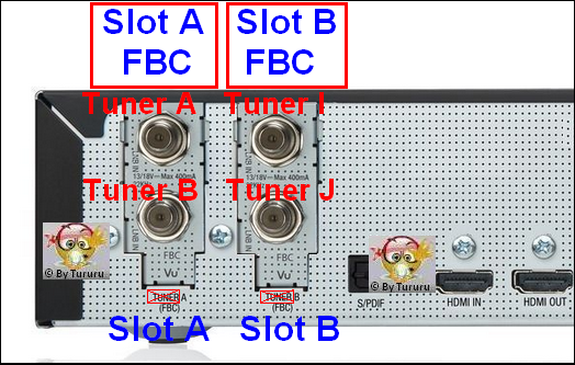

Aviso:
Muchas web de ventas del deco, se lian y confunden los tuner A y B con el slot A y el Slot B que son las placas, mas de un compañero compra el tuner B pensando que lo necesita y se encuentra con un deco que tiene 16 sintonizadores.
Este deco de fabrica normalmente viene con un slot ocupado.
El slot A.
Que tiene? tiene 8 sintonizadore en total, asi como suena.
Como estan conectados? es una placa que tiene 2 bocas fisicamente para conectar 2 cables si quieres.
Para 2 antenas independientes, si es una sola, solo necesitas una conexion al deco.
Por un lado tiene la boca A y debajo la boca B como digo para conectar 2 lo que quieras.
Pero si es de la misma antena/LNB, este modelo y todos los tuner/sintonizadores FBC pueden pasar la señal del tuner A al tuner B.
Repito, dentro de cada placa tienes 2 conexiones, pudiendo pasar la señal de antena por un bucle (loop) interno que tiene y no necesitas poner un splitter/repartidor externo.
Para nosotros es lo mismo que sea una placa DVB-C, DVB-S2, una DVB-S2X Version1 (V1) y las ultimas DVB-S2X Version2 (V2) ó que este integrado en el deco, en la placa base, todos funcionan igual/similar.
El Slot A tiene los tuner con 2 bocas externas A y B, mas 6 tuner internos (CDEFGH).
Que letras/sintonizadores tienes, basicamente y como ejemplo.

Esto es lo que tenemos en cada slot y que ve el deco.
Si le miras el culo al deco, ves esto.
Mirando, la version de Anga2018 tenia el serigrafiado al reves, espero acertar con la version que se comercializo .
El slot A.

Con una antena/LNB unicable, con el Slot A y el Slot B (tambien necesitas un splitter/repartidor externo 1x2 para dar señal tuner A/I).
La configuracion estandar para usar un LNB unicable de 16SCR.
Recuerda, que es mas barato comprar el de 24/32SCR.
Notas:
El splitter/repartidor de satelite y con paso de corriente (DC-pass) en las 2 lineas.
Recomiendo poner el asilador/bloqueador de tension como siempre al tuner A.
Si tenemos tambien el slot B, pondremos el splitter/repartidor de satelite 1x2 con paso de corriente (DC-pass).
Lo ideal es poner en aislador en la boca de entrada y luego las 2 salidas al tuner A y al Tuner I.
De esta forma, en caso de cortocircuito en el cable, los tuner no sufren.
Fin del Aviso....
