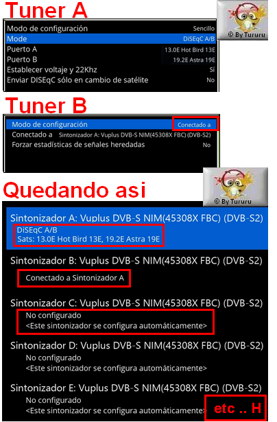

Configuracion de los Tuner/sintonizadores segun lo que queremos sintonizar/ver.
1 antena, como siempre pido, configuracion sencilla, con avanzada la cagaremos y solo 700 canales de 1400 que tenemos.

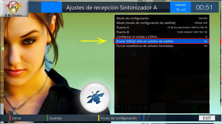

Con 2 Tuner:
El Tuner A: Configuracion sencilla al satelite que queremos.
El Tuner B: Conectado al Tuner A (por blucle interno/splitter externo).
El deco no se lia al seleccionar canales, el tuner A manda en la polaridad y banda que podemos sintonizar.
Si usamos el repartidor/splitter externo, se recomienda poner en el segundo tuner un bloqueador/aislador de tension.
En los decos nuevos (BBB) con 2 tuner, en general todos necesitan splitter/repartidor externo.
Solo el viejo Octagon SF4008 (que yo sepa) con 2 tuner de satelite permite configurar como loop/bucle interno, Pero luego necesita el splitter/repartidor externo para dar señal a los 2 tuner, una broma del fabricante que lo dejo asi y mas de uno se lia.
Si el deco no tiene la opcion de conectar al otro tuner, 2 opciones para minimizar problemas.
No pongas el aislador/bloqueador de tension para tener siempre alimentado el LNB.
A.-
Configurar tuner B como sencillo y tener cuidado con los canales que pones en el segundo tuner cuando grabas 1.
B.- Configurar tuner B en avanzada solo para canales banda baja/polaridad vertical y no tener muchos problemas (+/-).

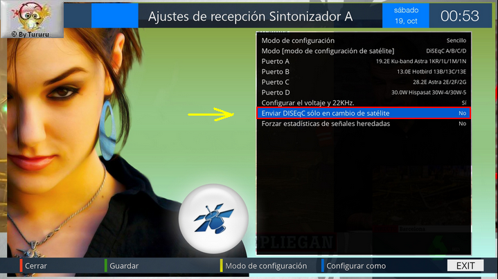

2 antenas con 2 cables (puede ser un LNB con 2 salidas universales).
Puede ser un LNB de 2 salidas universale, es lo mismos.
Con 2 Tuner:
El Tuner A: Configuracion sencilla al satelite 1 que queremos.
El Tuner B: Configuracion sencilla al satelite 2 que queremos.
Con 3-4 Tuner:
El Tuner C: Configuracion sencilla al satelite 2 que queremos.
El Tuner D: Conectado al Tuner C (por blucle interno/splitter externo).
El deco no se lia al seleccionar canales, el Tuner A manda en la polaridad y banda que podemos sintonizar en el Tuner B.
El deco no se lia al seleccionar canales, el Tuner C manda en la polaridad y banda que podemos sintonizar en el Tuner D.

Deco con tuner FCB (4+4=8Tuner en total) y 2 cables de antena
, uno al Astra y otro al Hot Bird con LNB normal (por ejemplo).
En el deco, Tuner A configurado al Astra, Tuner B configurado al Hot Bird.
Los tuner (C,D,E,F,G y H) se quedan en automatico.
Recuerda.
La limitacion es la misma banda y polaridad que tenga el Tuner A en todos los ejemplos.
La limitacion es la misma banda y polaridad que tenga el Tuner B en todos los ejemplos.
Que puede sintonizar.? 6 opciones que funcionan muy bien, verificado al 100%.
Configuracion sencilla a un satelite, otra opcion es complicarse la vida.
1-Tuner A.- Astra
2-Tuner B.- Hot Bird
Puedes tener el resto de tuner (6) al Astra ó todos al Hot Bird (6) y luego resto de combinaciones.
Astra 6, HotBird 0
Astra 5, HotBird 1
Astra 4, HotBird 2
Astra 3, HotBird 3

Para verificar el correcto funcionamiento del conmutador/DiSEqC, ponemos un canal de un satelite y luego otro canal del otro satelite y volvemos al principio, tiene que funcionar en los 3 cambios de satelite (cuento el canal donde arranca el deco).
No vale decir que uno funciona y al ir al otro satelite, este no funciona, realmente no funciona ninguno, al encender el receptor, damos alimentacion al conmutador y deja pasar la señal del satelite que este en A/1, luego al cambiar de satelite, hace la conmutacion al segundo satelite y al pedir el primer satelite, el conmutador cambia al primer satelite, si esta mal la configuracion, veremos que al poner de nuevo el primer satelite, no funciona tampoco.
Para conectar el conmutador/DiSEqC, mejor con el deco apagado, apretar bien los conectores y encender, algunas veces si esta encendido el deco, se puede cabrear/no funcionar bien (en serio).
Siempre a esta pregunta, responde NO.
Enviar DiSEqC solo en el cambio de satelite.....NO.
De esta manera manda la orden de cambio de satelite cada x segundos, no molesta y para algunos conmutadores duros de "oido" en el cambio de satelite, hace que funcionen bien.

Con 1 Tuner: Configuracion sencilla con DiSEqC A/B, A:Hot Bird y B:Astra a 19'2ºE.
Con 2 Tuner:
El Tuner A: Configuracion sencilla con DiSEqC A/B, A:Hot Bird y B:Astra a 19'2ºE.
Como los nuevos decos BBB no tienen la opcion de conectado al tuner A, la jodimos, sera el resumen.
Si pones el Tuner B como igual al tuner A (que es lo mismo que poner que tiene el DiSEqC A/B), el receptor/deco cree que tiene otra antena y dejara poner estos canales sin niguna limitacion y el tuner A, pasara a negro en general.
Si el deco no tiene la opcion de conectar al otro tuner, 2 opciones para minimizar problemas en decos BBB.

El Tuner A: Configuracion sencilla con DiSEqC A/B,,,, A:Hot Bird y B:Astra a 19'2ºE.
El Tuner C: Conectado al Tuner B (por blucle interno/splitter externo).
El deco no se lia al seleccionar canales, el Tuner A manda en la polaridad y banda que podemos sintonizar en el Tuner B/C/D.

3-4 antenas con un cable (conmutador/DiSEqC 4x1).
Configuracion sencilla con DiSEqC A/B/C/D (4x1), A:Hot Bird y B:Astra a 19'2ºE, C: Hispasat y D: Astra a 28'2ºE (por ejemplo).
El Tuner A: Configuracion sencilla con DiSEqC A/B/C/D. Seleccionamos los satelites y guardamos, si una boca no la utilizamos, poner nada conectado y cerrar en el conmutador con un tapon/carga de 75 ohmios.
El deco, en el Tuner A puede seleccionar uno de los 4 satelites y un TP/frecuencia, es el master, en los tuner esclavos (Tuner B, C y D) solo podemos sintonizar/ver canales del mismo satelite, de la misma banda y polaridad que el Tuner A, el deco no se lia al seleccionar canales.
Si subes o bajas de canal, se salta en los "Favoritos" los que no puede, si ponemos un canal a mano, indicara que "No hay sintonizador libre".
Con el conmutador/DiSEqC de Televes no fallan al conmutar, pero son mas caros.

Como ya esta comentado, tenemos que configurar el Tuner B (por ejemplo) como conectado (loop/bucle) al Tuner A, de esta forma el deco no se lia pensando que tiene 2 antenas/LNB individuales, el Tuner A es el "master" y manda en la polaridad y banda que puede sintonizar el Tuner B "esclavo".
A.-
Tener cuidado con los canales que pones en el segundo tuner cuando grabas 1.
B.- Configurar tuner B en avanzada solo para canales banda baja/polaridad vertical y no tener problemas con Movistar+.

Conexion de un monoblock con un DiSEqC croquis (muy buscado) <== Pica aqui con el raton.
Actualice el post 10, espero que se entienda mejor o no.?
Añado aqui otra prueba, 2 LNB unicable con DiSEqC ? pues si, funcionan bien.
Lo verifique el mes pasado usando un Televes de 4x1. y un deco con tuner FBC, usando solo la conexion del Tuner A.
Tuner A para Astra, Tuner B para HotBird.
Luego configure los 4SCR para los tuner A, C,D,E en Astra.
Luego configure los 4SCR para los tuner B, F,G,H en Hot Bird.
Por supuesto, como es un conmutador (DiSEqC), solo puedes tener un satelite en estas condiciones, el que quieras, pero solo uno a la vez.

Como leeras/veras, en niguna configuracion uso esta opcion.........automatico
Modo de configuracion...........Sencillo
Modo [modo de configuracion de satelite] .......Unico
Satelite ..............................................automatico
Modo [modo de configuracion de satelite] .......DiSEqC A/B
Puerto A.............................................automatico
Puerto B.............................................automatico
Modo [modo de configuracion de satelite] .......DiSEqC A/B/C/D
Puerto C.............................................automatico
Puerto D.............................................automatico
Nadie siente curiosidad pq no?jojojo
Con lo facil que es poner "automatico", todo tiene su pq, en automatico solo busca 5 satelites, resto ajo y agua.
Astra a 19'2ºEste, Astra a 23'5ºEste, Hot Bird a 13ºEste, Hispasat a 30ºOeste y Astra a 28'2ºEste.
Luego busca unos tp's/frecuencias determinadas, si las encuentra, sabe donde esta y pone el nombre del satelite.

1 antena.
Con 2 Tuner:
Si el deco no tiene la opcion de poner el segundo tuner como conectado al primer tuner, en general poner el segundo tuner/Tuner B con la configuracion de antena comunitaria, sera la mejor opcion casi siempre.

En el caso de tener por ejemplo.
Tuner A.- DiSEqC 4x1, uno de los satelites es Astra a 19'2ºE logicamente.
Tuner B.- Astra Comunitario (si no esta puesta esta configuracion tururu).
Por defecto usara el Tuner A para todo y al grabar algo, ya solo deja el tuner B con los canales de la comunitaria.
ISI queremos usar para todo el tuner A y grabar de Movistar+ por el tuner B? toca usar esta configuracion.
Movistar+ usa banda baja y polaridad vertical.
Pongo una foto para no despistarme y dar a la tecla menos.
