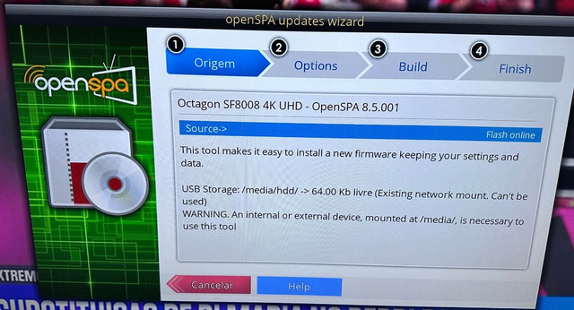

No encuentra ningun backup, lo cual es extraño porque siempre he actualizado a través del asistente de actualización de openSPA y siempre he realizado una copia de seguridad antes de actualizar.
De hecho, ahora ni siquiera puedo usar el asistente de actualizaciones de openSPA porque muestra este mensaje... ¿ha perdido el acceso a la ubicación donde se guardarían las copias de seguridad antiguas?

Aparece pero no esta montada, tienes que montar esa particion que marcas como hdd, luego ya veras su contenido y en la carpeta backup tendras el tar.gz creado por el asistente. En actualizaciones donde cambiemos de version lo mejor es usar un pendrive o hdd como medio de copia para actualizar, las SD puede pasar lo que te a pasado a ti.

Entonces tengo que montar solo esta partición 5 y montarla como HDD... ¿es eso?

Si, solo la p5, le das a boton rojo (montar) selecioonas como hdd y das al boton de fijo, para que haga un montaje fijo, luego reinicias deco y a de salirte ya el hdd con su contenido. Buscas el ultimo backup que en tu caso se llamara openspabackup_sf8008.done.tar.gz y te lo bajas al pc, lo descomprimes y metes por ftp lo indispensable, asi tendras una imagen los mas limpia posible. O si lo prefieres metes un pendrive y creas la ruta de backup igual a la del hdd y metes en ella ese backup, reinstalas imagen desde flashonline, si guardar configuraciones y dejando ese pendrive puesto cuando arranque la imagen te saldra para restaurar el backup, luego te tocara volver a montar SD pero eso es lo de menos.
Miraremos ese fallo para la proxima imagen haber porque no monta las SD.
