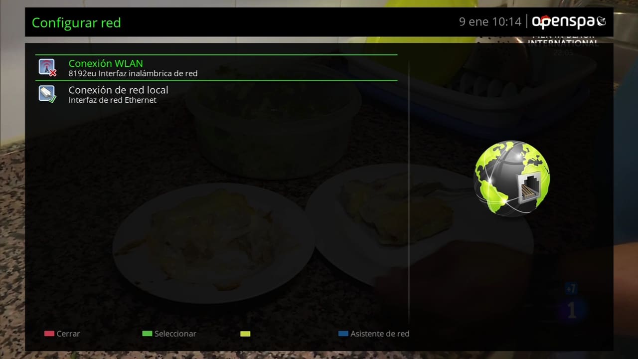

Gracias,he podido borrarlos y viendo los q tengo me sale instalado el q corresponde a mi versión del USB q es el 8192cu según me pone cuando pongo el USB me voy a red y me aparece ahí.
Lo q quiere decir q me lo detecta pero no me coge la wifi o no sé hacerlo
Lo ideal seria des-instalar todo, reiniciar completamente y luego instalar el recomendado.
Luego entras en red, en el adaptador y haces una prueba "buscar redes inalámbricas" así sales de dudas si funciona o no.
