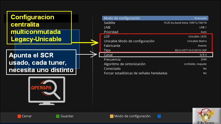

Gracias Tururu lo que no se es la configuración que debo poner en el ultimo 4k para que funcione como inverto correctamente. antes no conseguia sintonizar, ahora ya si que sintoniza pero creo que está funcionando como un legacy (lnb clásico) en lugar de como inverto.
Se me paso, segun la documentacion, las salidas pueden ser legacy ó unicable, mira las 2 opciones.
Te lo decia ahora mismo.
Tienes que poner como unicable, te subo una foto de esta.

Cual es esa configuracion? IDLU-UST110-CUO4O-32P
Esactamente es esa configuración pero en el ultimo 4k no me da esa opción, están otras diferentes.
En Megasat solo aparece una opcion de LNB, algo de lnb diavolo y en red opticum by tururu solo aparece 4scr y 8scr ytu mas arriba me comentastes que era 24scr.
Como indique, no tengo esa centralita legacy+unicable, esperemos que otro compañero la tenga y pueda contarte como se configura.
De memoria no recuerdo donde, pero esta, el deco da igual, es el fichero unicable.xml y es comun para todos.
Esta mañana para probar el funcionamiento, configure el VU+Uno4K para usar IDLU-UST110-CUO4O-32P

Despues de leer la documentacion puse un SCR compatible y libre de uso con lo que tengo, LNB unicable Megasat Unicable II LNB Diavolo de 24SCR para ver que tal funciona con esta configuracion ==> ok.

Recuerda que tienes del SCR1 al SCR16, apunta en una chuleta el que asignes en cada tuner/deco para no liarte luego.
Como no respondes a mis dudas, aqui tienes lo que buscas.
