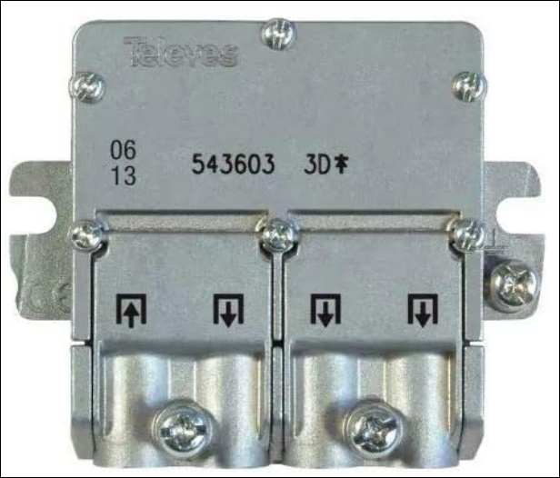

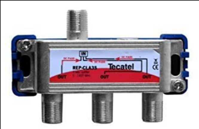

Ilustro la nueva duda con dos modelos:
(he puesto 2 enlaces sin ánimo de spam, solo a modo de ejemplo para que me entienda)
creo que ambos hacen lo mismo y solo cambia la forma de las conexiones.

Yo uso los spliter de abajo, los de arriba, nunca los he usado y creo que son mas para instalaciones empotradas, pero no lo se

Hola, a nivel interno, funcionan exactamente igual y la perdida que generan es la misma. Su diferencia se basa sobre todo en la forma de conexión, mientras uno se hace mediante un sistema de brida que retiene al cable, el otro lleva la tipica conexión con conector "F". Personalmente y sobre todo si es de televes (como es el de la foto), prefiero evitar el tipo brida porque no es la primera vez que despues de apretar o soltar el tornillo un par de veces, se pasa de rosca y ya su función de retener el cable, no la cumple con lo que el distribuidor, ya te esta generando un punto donde a la primera de cambio, el cable se puede salir del sitio con los problemas que pueda generar eso. Tambien he de decir que, el distribuidor que se utiliza el conector tipo "F", ocupa mucho más sitio por lo que, si el distribuidor ha de ir metido en una caja que no tenga mucho tamaño, es mejor usar el de tipo brida. Si el espacio no es problema, prefiero siempre tipo "F" y si no queda de otra que usar el de tipo brida, procura no tener que abrir o cerrar la brida nada más que lo justo y necesario.

He puesto muchos repartidores y derivadores de ese tipo y nunca he tenido un problema con el tornillo de la brida y mira que los conectas y los sueltas veces. Para mi personalmente la conexión con brida es mucho más rápida y mas segura ante tirones, torsiones, etc. En instalaciones interiores es raro ver los de conectores F, porque ocupan mucho mas espacio. Esa es mi opinión.
