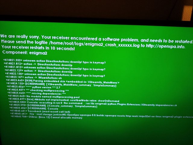

Buen dia, nada, no habia maneras, de echo siempre me salia o añadir server o el apartado de cambiar configuracion del plugin, cambie de server metendolo a mano en el tv y ahora si aparece, pero con errores porque me salta una ventana verde con fallo nose si es por falta de memoria o de incompatibilidad del plugin-imagen....

Una veces salta el error cuando entra en el playlist, otras veces cuando estas buscando un canal.. nose a que puede ser debido

La leche. Creí que metido a mano, desde el plugin creí que era imposible. Ni idea, entonces.
Imagino que ya habrás probado a eliminar el plugin y a volverlo a instalar. Poco más puedo decirte. A ver si algún experto te orienta mejor.

si probado Parker y nada, nose quizas cambie de tipo de imagen del deco haber si es que hubiera alguna incompatibilidad.
Gracias por la ayuda.
