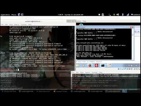

Cualquier atacante que tenga acceso podría modificar los servidores DNS que utiliza el router y comprometer los PCs de la red interna, en el siguiente vídeo se pueden ver todos los detalles:
