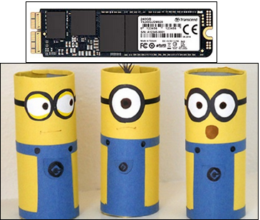

Los discos ssd de 2'5" ya tienen las medidas y admiten tornillos
No es problema si no tienes las medidas y no puedes poner ni un tornillo, las que vi admiten uno, con ese sobra.
Pero bueno, un tubo de papel higienico, como soporte y para sujetar al deco, no cerrar lo que utilices para que disipe el poco calor que genere.
Le das una vuelta con una brida para que no se salga del tubo y fijar a cualquier lado.
Si es necesario usar 2 tubos, los espachurras/planchas primero y luegos metes la SSD.
Le pones la brida/vuelta de cinta aislante y listo, la idea es que no se pueda salir la SSD del interior de "tubo" en ningun momento si mueves el deco o lo pones de lado por ejemplo.
Fijas ese "tubo" a los soportes del viejos disco por ejemplo.
No genera estatica y perfecto para meter en el "tubo".
Esta, similar es la que tiene mi hijo en el PC, la mia es tamaño disco 2'5".
