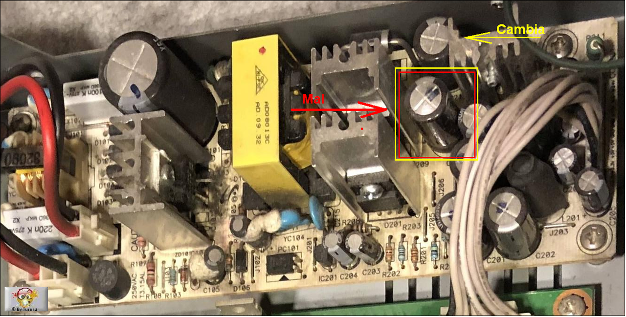

Ese Azbox tiene uno o varios componentes averiado en la placa y no se soluciona ni con Jtag ni con el cable Nokia.
