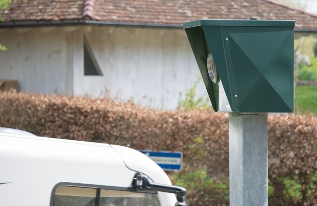

Hay diferentes tipos de radares de velocidad, para empezar fijos y móviles. Los fijos son aquellos que están en una determinada ubicación, por ejemplo un pórtico sobre la calzada, de esos que tienen un panel luminoso de señalización variable, o bien un armario o cabina en el arcén.

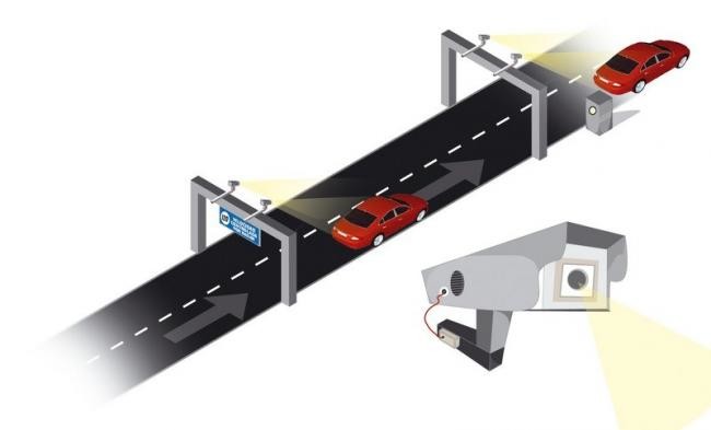

El tipo del que os queremos hablar hoy es el radar de tramo. Y curiosamente no es realmente un radar, pues no se emite ninguna señal hacia el vehículo, ni señal de radio, como un radar tradicional, ni señal láser, como en un radar un poco más moderno. Esta señal es la que permite medir la velocidad instantánea del vehículo.
Un "radar" de tramo registra tiempos cual cronómetro

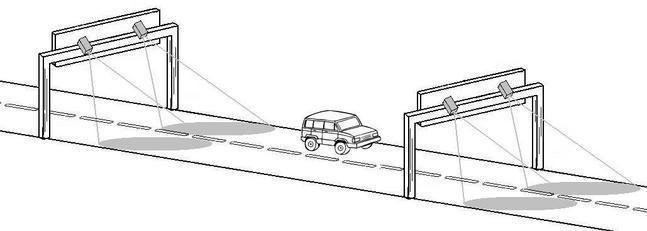

En un "radar" de tramo no se mide la velocidad de paso, al menos no directamente. Lo que se mide es el tiempo de paso, y de manera indirecta se mide la velocidad media de ese vehículo en un determinado tramo, es decir, en un trayecto con una longitud determinada. Es muy habitual colocar "radares" de tramo en túneles, pero no tiene por qué ser la única ubicación posible.
Se elige un determinado tramo. En la entrada a ese tramo se coloca una o varias cámaras, normalmente infrarrojas para poder funcionar también de noche, con reconocimiento de las matrículas de los vehículos. Cuando pasa uno se toma una imagen y se registra la hora exacta, con segundos, de la entrada. Al final del tramo hay otra cámara que vuelve a tomar una imagen, para identificar el mismo número de matrícula, y se registra la hora exacta de salida.
Los datos son procesados por una computadora. No importa si se cambia de carril, pues las imágenes de cada cámara, aunque haya varios carriles, son procesadas por la misma computadora. Si entre la entrada y la salida hay una determinada distancia, y el límite de velocidad máxima es tal cifra, para recorrer esa distancia se tiene que emplear un determinado tiempo. Si se emplea menos es que se ha circulado más rápido, y entonces llega la sanción.
Veamos un ejemplo. Pensemos en un túnel con una longitud entre el punto A de control de entrada y el punto B de control de salida de 3,82 km. Supongamos que el límite de velocidad máxima es de 90 km/h. El tiempo exacto para pasar el tramo a esa velocidad es de 152,8 segundos (un poquito más de dos minutos y medio). Pongamos que el vehículo controlado ha pasado el tramo en 128 segundos, eso significa que su velocidad media en el tramo ha sido mayor al límite, exactamente ha ido a 107,4 km/h de velocidad media, y entonces es cuando se tramita la sanción (o sea, la multa).
Un último apunte: se considera que los "radares" de tramo no tienen error, y por tanto no se aplica ningún margen a la medición que realizan, así que si el límite es 90 km/h, la multa llegará en cuanto se supere exactamente esa velocidad. Por cierto, en España en verano había ya 16 "radares" de tramo operativos.
