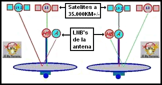

Pego la chuleta de 2008 (actualizado en 2015), sobre como estan montados estos LNB monoblock sobre la antena.
Por eso no se a que satelite apunta la antena ahora.
Yo los monto apuntando al Astra, pero casi todo el mundo tiene las antenas apuntando al Hot Bird, esta visto que el raro soy yo.ñik:JAJAJAJAJJ
Trabajamos con un LNB desplazado y funciona con la señal reflejada en la parabola/disco, con cada 6º perdemos señal y una antena de 80cm,
en el mejor de los casos su rendimiento es menor que una antena de 75cm.
..Antena al Hot Bird..............Antena al Astra, no se toca la configuracion del deco/sintonizador.
