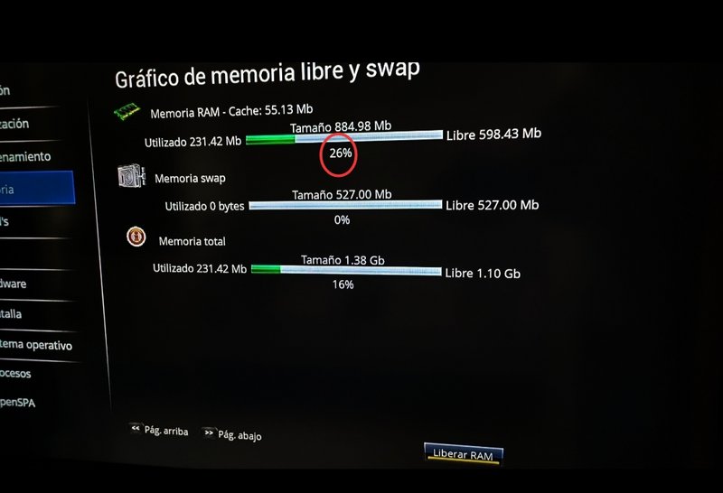

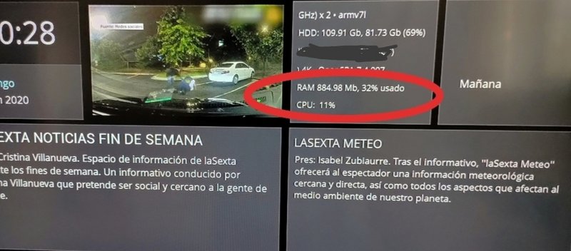

Veis las diferentes medidas de consumo de RAM que da el deco, según desde donde se consulte.
En la imagen 1, el consumo de RAM casi no varía, aunque esté grabando.
En la imagen 2, el consumo va aumentando según pasan los minutos, hasta llegar al 100% si se está grabando.
Ambas fotos, 1 y 2, las tomé en el mismo instante, y en la 1 marca 26% de RAM en uso, y en la 2 marca 32% de RAM en uso. Eso sí, en el momento que la grabación se termina, la RAM de la 2 vuelve a los valores mínimos.
A eso me refería ayer. Y perdón por las imágenes torcidas.
Un saludo
