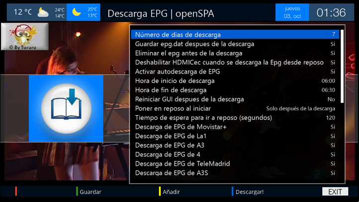

Problemas con EPG ?? configuracion general de los menus y OK, actualizado OpenSPA 7.3.8-11/7.4.1 al final.
Tienes que sumar todas las descargas y el tiempo que pongas en general @Malavida
El tiempo de descarga es lo que pongas.
Para EPG M+ por ejemplo, 7diasx60Segundos=420 segundos (en portada + los TDT si tienes, estos en general con 30 segundos por cadena vale) mas el tiempo que tengas para ir a reposo, para las cuentas.
Descargando de un canal del grupo, ya tienes todos si tiene varios canales, como TeleMadrid/Castilla la Mancha, etc..

discrepo con eso, dices el tiempo en permanecer en el canal para descarga multiplicado por los sietes dias + el tiempo que tengas que ir a reposo....es que no es una suma....el tiempo que le pongas en segundos para ir a reposo empezará el conteo una vez la descarga finalice, no cuenta el tiempo de descarga, lo que si no debemos nunca es poner un periodo de tiempo corto en el inicio y acabado de descarga que esto es obvio, por ejemplo el tiempo en cargar la EPG movistar ronda en mi caso 5-6 minutos, si a esto le vas sumando si metes el EPG TDT pues tienes que hacer cuenta que el tiempo cubra todo ese periodo de tiempo, pero estamos hablando del periodo de tiempo comprendido entre inicio y finalización de descarga nada que ver los segundos para que el receptor tome unos segundos despues de descarga para ir al reposo.

Exactamente @fogo asi creo que es.
Pero ya te digo que yo pongo 1 minuto de diferencia entre el inicio y el fin de la descarga y cuando arranca a descargar, se toma su tiempo hasta llegar al 100% y es más de 1 minuto.

A ver qué os estáis liando, la hora de final de descarga no es la hora en que terminara de descargar. Es el rango donde el sistema descargará el epg, si no puede descargar a la hora de inicio porque, por ejemplo hay una grabación en curso, espera un rato más para descargar. Después de la hora final, ya no lo intenta más hasta el día siguiente.
El tiempo que está descargando se pone en cada módulo de descarga de epg y es el tiempo que permanece en el canal.
Enviado desde mi Lenovo A806 mediante Tapatalk
El tiempo que está en el canal portada es como 6 minutos aproximadamente. Lo he cronometrado. Pero ese parámetro de donde sale? No veo que se pueda ajustar en ningún campo de configuración.
4.791
1.527
Editalo tururu que no lo veo.
Entendido entonces lo del margen de tiempo.
Entonces el módulo movistar que tiempo tiene por defecto? 360 segundos? entiendo que esto no es configurable....no he probado los módulos TDT.
4.791
1.527
Yo no habia caido en lo de tuner ocupado claro....el sistema usa un tuner y canal para descarga.
El tiempo entonces para ir a reposo el que queramos, siempre se tomará ese conteo pasado el conteo de 360 segundos y también respetará que acabo de verlo si tenemos configurado reinicio GUI, e imagino que será para todos los módulos igual standbyOnChannel 360.

Para editar el tiempo que está en el canal te pones en Movistar y le das al ok
....Entonces el módulo movistar que tiempo tiene por defecto? 360 segundos? entiendo que esto no es configurable....no he probado los módulos TDT.
Suerte que estan las fotos desde hace años, tambien en la wiki del foro.
Segun lo que tengas puesto, si no tocaste nada esta configurado por defecto a 360 segundos (dividido por 60=6 minutos).
Si luego tienes puesto que descarge 7 dias.umm?
En la segunda foto de este post, mejor contado lo ves.
https://openspa.info/threads/proble...spa-7-3-8-9-al-final.45400/page-2#post-384209
Como indica morser.
Si te pierdes, mira las fotos, este menu: (resumen rapido del post indicado).
No olvides mirar el tiempo de la descarga.
Como siempre, te pone encima y pulsa OK (Editar) en el mando, pon los datos y guardar (boton verde).
60 segundos por dia, para 7dias x60= 420

El parámetro Descarga de EPG de Movistar+ tiene un alphatest "on" en el skin, que es el que hace cuando te posicionas en dicho parámetro ver el dichosito boton ok de editar y el source de dicho parámetro, imagino que es lo que te ha pasado a ti también @Malavida , cuando entras al menú y no ves editar por ningún sitio....hace ser un poco confuso, yo personalmente lo que buscaba ahí era botonado izquierda derecha y buscar alguna acción, pero solo veia si o no, si aparte de esto, cuando la única forma que ves es editar en el amarillo y te vas a él y ves lo de 120 segundos mismo tiempo que lo de ir al reposo, pues a mi por lo menos me generó más confusión de tiempos etc etc...por eso yo personalmente no lo cogia, por otro lado decir que en cuanto a skin este plugin esta perfecto nada que objetar y ese alphatest esta perfecto.

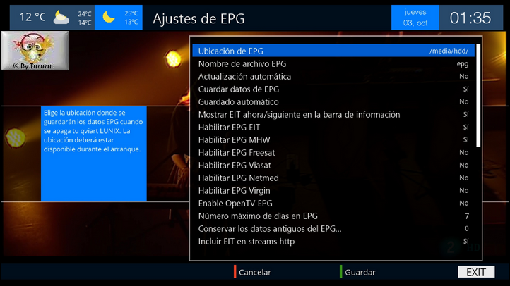

Unas fotos actuales, deco Qviart Lunix y Openspa 7.4.001
Aclaro
, no tiene disco duro realmente, un USB-pen de 14GB hace de disco duro. :cool:
El EPG como siempre en un USB-pen ó en la memoria del deco.
Si el EPG y los picon, estan en el disco duro, al cambiar de canal, el deco buscara el picon y el EPG.
Seguramente veras el spinner girando para indicar que el deco esta ocupado.
Esta esperando que arranque el disco duro (3-4 segundos), luego lee la informacion y continua.
Si durante este tiempo, cambias de canal, veras que de golpe realiza esos cambios.

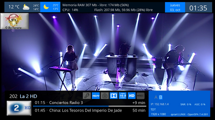

Empezamos en el canal La2 HD con tuner usb-tdt AverMedia A850 (por ejemplo).
Si no funciona la descarga, al tener activado el EIT, al dejar en un canal, cargara los 2 ultimos eventos.
Repito, esto es el EIT, la descarga/ver del EPG para 7 dias no funciona (son 7 dias, pero veras 6 dias y unas horas).
Cuando termina la descarga, pasa a reposo profundo, lo enciendes con el mando y listo, tienes el EPG guardado.

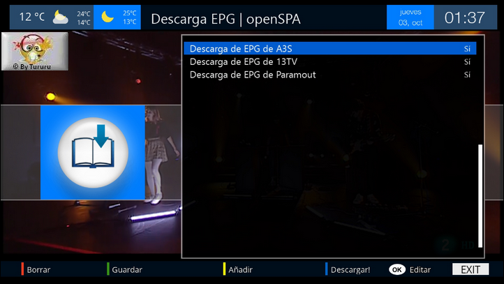

Al ponerte encima de las opciones de descarga de Movistar+, La1, A3, etc., si te fijas, aparece una nueva opcion.
Editar, para entrar, pulsa OK en el mando a distancia.

Si pulsas el boton azul y realizar una descarga manual, no pasa nada, como suena.
No arrancara al no tener el canal "Portada", que tonteria verdad.?JAJAJAJAJJ
este isi no lo entendia, esta es la causa.
La descarga del EPG solo se hace de este canal, no de otro (no cambiar, importante), en general para todos.

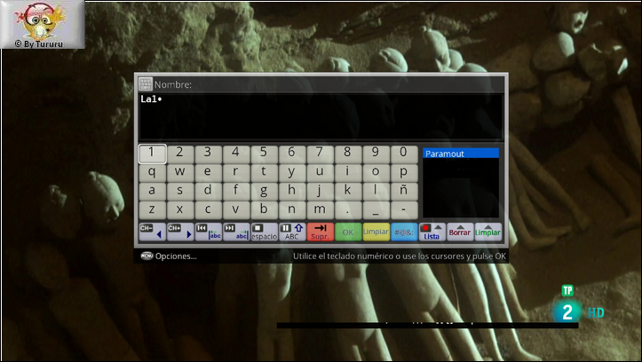

Aqui podemos ver el teclado basico usando el mando a distancia y cambiar/poner el nombre del canal.
Pulsa varias veces la tecla para seleccionar lo que quieres.
Aqui con el teclado vitual, para activar pulsa las <> que estan a los lados del 0 (<0>).
Para seleccionar el canal de TDT usado para la descarga del EPG, usa las fechas a los lados del Ok (<OK>) y seleccionar el canal de un Favorito/Bouquet.
Te mueves por los Favoritos/Bouquet.
Aqui selecionamos por ejemplo La1.
Quedando asi.
