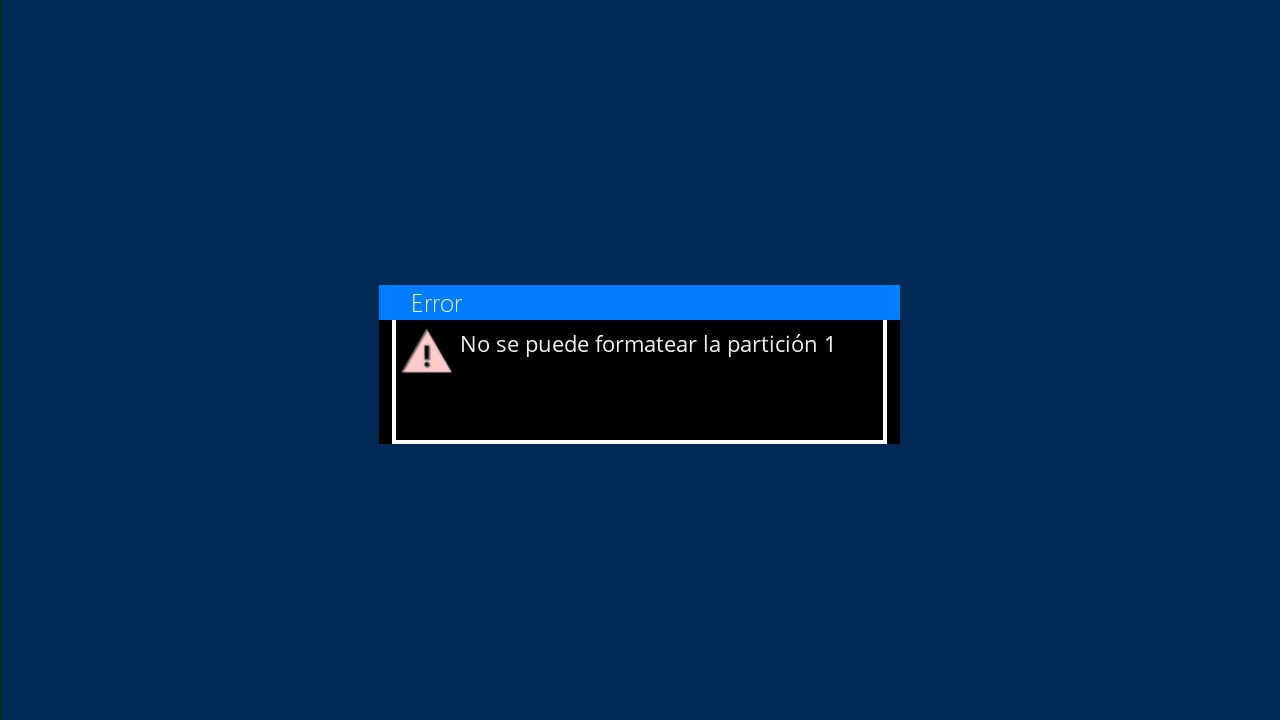

@Alkro
Antes de cambiar, inizializa y formatea desde el pc, luego pasa al deco y repite formateo a ext3.
Si da error en algun paso, tirar.
Si no tocas/grabas en la zona que tenga el chip mal, todo ok.
PD: Tengo uno de 4GB que parece que si, y solo 2Mb.

@Alkro
