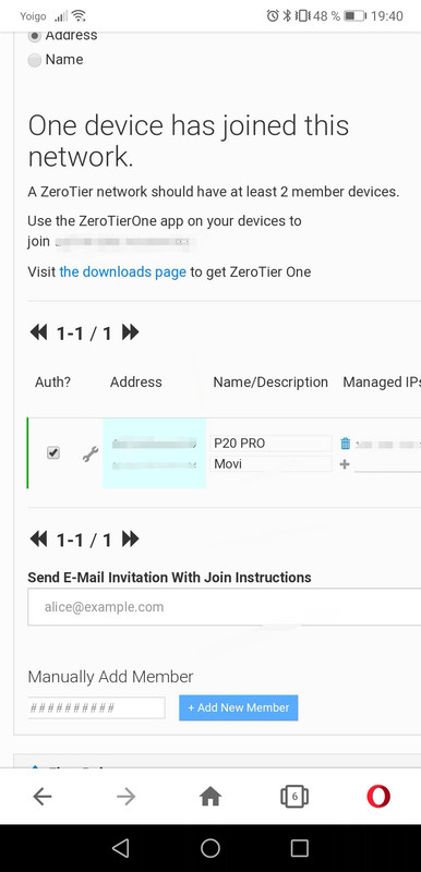

No me sale, solo sale el movil que tengo registrado
:cry:
Ahi esta mi duda y/o problema
