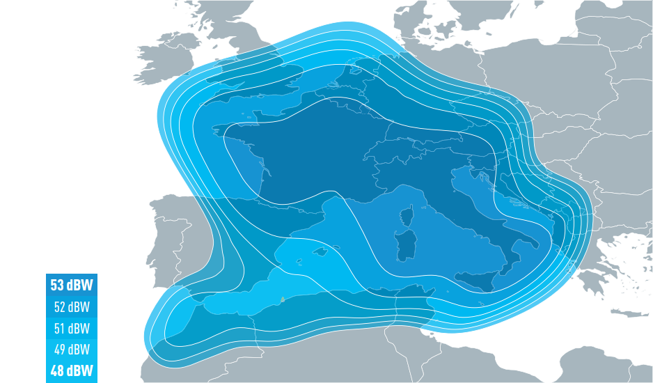

y estoy (bueno, toda galicia y parte de la península) fuera del haz (huella) de cobertura de este otro Satélite. Multistreams Italianos y Franceses.
Ahora mismo solamente tengo señal de haz transalpine (estable) en la frecuencia (Radio) 11456 H SR 2400 FEC 3/4 DVB-S2 QPSK. La otra, 11480 H SR 3215 FEC 3/4 DVB-S2 8PSK ahora mismo nada, entra de vez en cuando pero se va. Por la mañana queda estable.

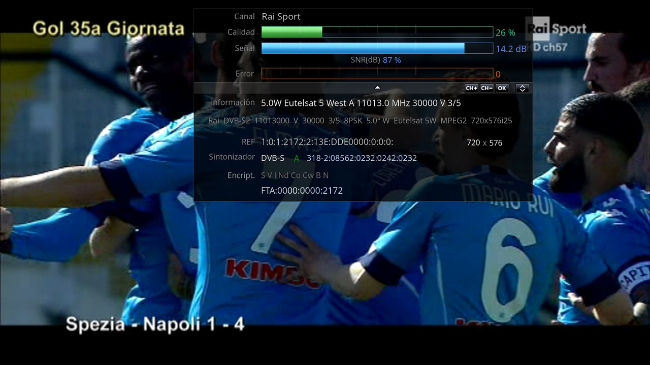

Desde que cambiaron de satélite 5º Oeste es una sorpresa por España. Hay zonas que ( sin cobertura oficial ) se sintoniza aunque sea débil, y hay otras zonas que raspando los mapas oficiales ni los huele. Yo, por mi zona me llegan a plena potencia , pero claro , estoy dentro del mapa de cobertura ... sin embargo en la provincia limítrofe ( Córdoba Norte ) hay gente que comenta que lo cogen por los pelos con buen tiempo. Lo tuyo por Galicia , con 90 cms y motor si ves algo es positivo y si te interesa ese sat por algo , yo no dudaría en ampliar parabólica a 120 cms. Si es solo por curiosear ni lo intentes.
Reactions: Butacas y calquera
506
208
Como se puede comprobar la frecuencia 11.013 Vertical ( y en general el resto de satélite ) llega perfecto: 14 dB 87% de señal. Eso sí en el Sur de Jaén. Suerte.
