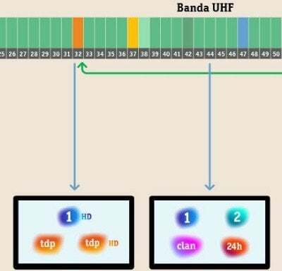

Las emisiones simultáneas han comenzado con una réplica del contenido del 2º múltiplex de RTVE (RGE-2). En la tabla que está al final de esta página puede ver cuándo empiezan estas emisiones en su zona. En este momento es cuando el antenista debe acudir a su comunidad para instalar los nuevos amplificadores. A continuación debe resintonizar su televisor. El resultado es que verá ‘duplicados’ La 1 HD, Teledeporte y Teledeporte HD, que estarán en su canal antiguo y en el nuevo.
Segunda etapa: Reordenación de canales
El próximo 24 de octubre RTVE hará una reordenación de los contenidos de esos canales, de tal forma que en el canal antiguo de La1-HD, Teledeporte y Teledeporte-HD pasará a ver La1, La2, Clan y 24h (primer múltiplex de RTVE). En este momento debe sintonizar estos canales, que serán ahora los que le aparecerán duplicados en su canal antiguo y nuevo.
Tercera etapa: Apagado
Por último, antes del 31 de diciembre se apagará definitivamente el canal por el que ha estado recibiendo hasta ahora La1, La2, Clan y 24h y se quedará ya para siempre el canal nuevo con esos contenidos.Después de estas tres etapas, podrá seguir recibiendo los dos múltiplex de RTVE, con los mismos contenidos que hasta ahora.
