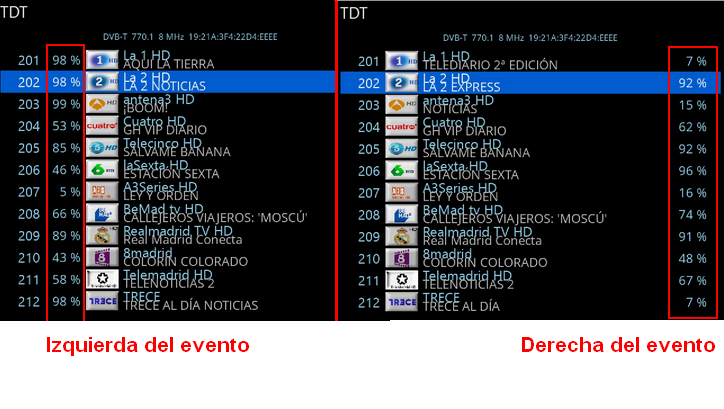

Estoy buscando en la 7.4 la opción de poner porcentaje a la derecha del evento en lista de canales como tenía puesto en todas las versiones anteriores y no la encuentro en el apartado ajuste lista de canales, se ha quitado en ésta versión ésa opción? Gracias

Alguien del team Openspa me puede contestar? En el caso que la respuesta sea SI se puede hacer sugerencia de añadir porcentaje en evento en lista de canales para poder elegir si se quiere entre Barra de progreso o porcentaje? A mi porque ejemplo me gusta más porcentaje porque lo veo mucho más preciso. Muchas gracias y enhorabuena por esta pedazo de imagen que nos brindais

Yo también tengo puesto la barra de progreso ahora porque no veo otra opción, pero a lo que me refiero Evox es que en versiones anteriores, dentro de los ajustes de lista de canales, estaba la opción de poner barra de progreso a la izda o dcha, porcentaje a la izda o derecha (siempre me refiero al evento) y ahora esa opción no la veo que aparezca. Gracias por contestar

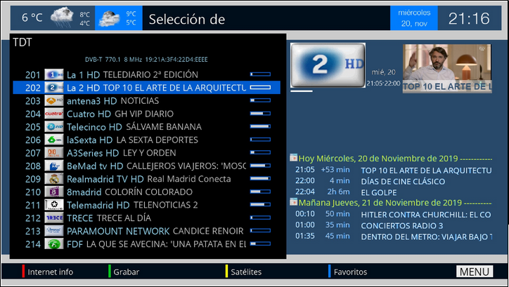

Ciertamente la opcion a sido retocada a causa de la inclusion de la posibilidad de elegir que muestre 2 lineas por entrada de la lista la primera para el canal y la segunda para evento, la opcion de porcentaje y o barra de progreso sale al activar con SI la opcion citas en ajustes de lista de canales, si no se activa esa opcion permanece oculta y solo funciona con esa opcion si dejamos una sola linea no sale el porcentaje aunque se seleccione en dos lineas, intentaremos mirarlo para la proxima version, gracias por el aviso.

Solo con 1 linea, sin opcion.

Muchas gracias Evox y Tururu, entendido, ya lo he mirado y probado a ver como quedaba pero veo demasiado juntas las líneas, esperaré a poner los porcentaje en una futura actualización en una única línea si llegase con ello cambiado.
