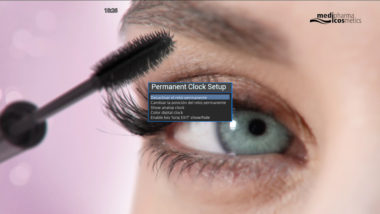

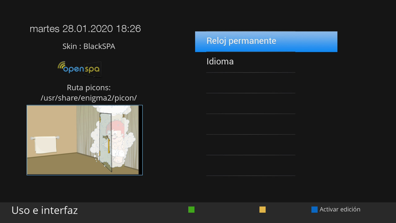

sistema->configuración del receptor->Uso e interfaz->reloj permanente
Una vez dentro configuras el Setup a como lo quieres, por defecto debe estar activado, activarlo o quitarlo pulsando prolongado tecla exit.
