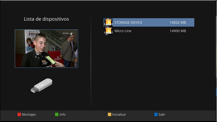

e adquirido un octagon sf8088 para un familiar, e instalado la ultima openspa 7.4.001, le e pinchado varios pendrive tanto en el puerto usb trasero 2.0 como en el lateral 3.0 y ninguno aparece aparece en el gestor de discos.
aqui e probado a darle a la tecla roja montajes, por si me aparecia, la tecla info, la tecla inicializar y nada no hace ni aparece nada, la unica que funciona es la tecla azul salir.

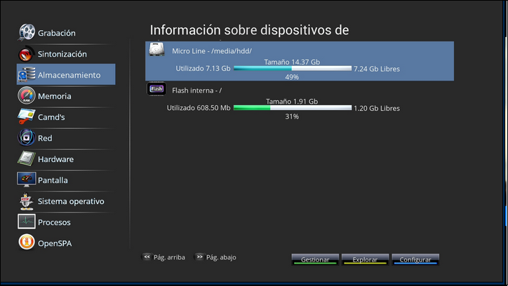

sin embargo estar esta porque si voy a informacion si aparece:
la unica manera que tube para inicializar el disco duro fue yendo a menu/sistema/configuracion del receptor/sistema/dispositivos de almacenamiento/inicializacion.
desde esa ruta si que me aparece el pendrive y puedo inicializarlo y formatearlo luego ya en el reinicio me lo monta como media/hdd y puedo utilizar el pendrive con total normalidad, pero me sigue sin aparecer en menu/personalizar/gestor de discos, por lo que resulta un poco molesto si quiero desmontarlo y montarlo en otra ruta o si quiero pinchar otro pen/disco duro.
