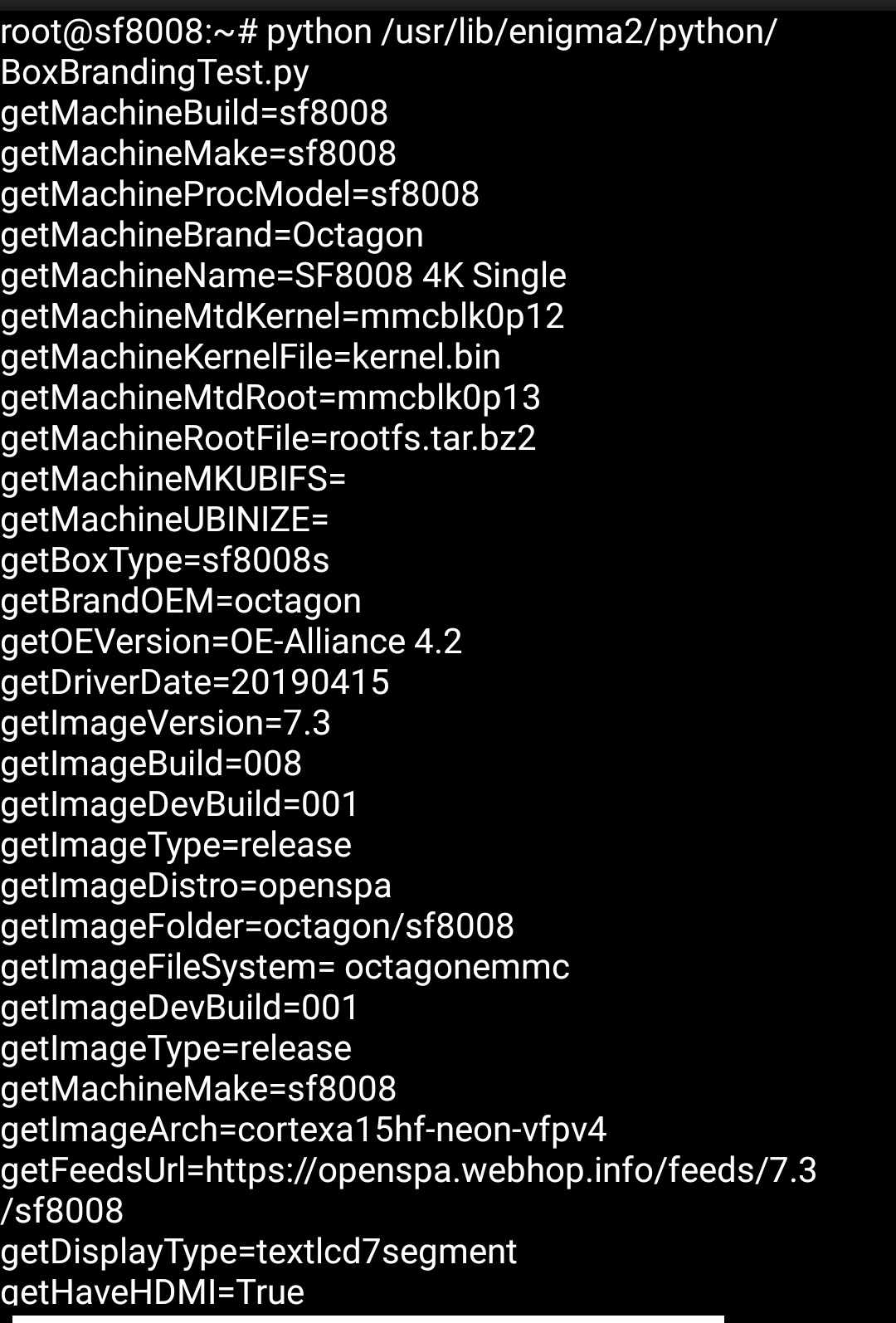

Hola quería saber si alguien tiene este deco octagon-sf8008 4K UHD single en las descarga de openspa en la sección de cams tres archivos uno de CA oscamymode(E2)v18-t33 28 marzo 2014 y no viene ninguna version nueva ,y en configuraciones Ccca Configuración y osca configuración 1.20 esto con imagen openspa, 7.3.007 y 7.3008 muchas gracias ,saludo.

Yo tuve que descargarme Oscam e instalarlo manualmente
No tengo el deco, pero ya se comento que es valida para los 3 modelos @mifero
Siempre es mas como instalar desde la aplicacion del deco, da menos problemas luego.
Algun post pude leer, mira no tengas mas pantallas y este en la siguiente.
Como siempre, una cosa son las cam's y otras las configuraciones.

Hola gracias tururú y raul93, tururú la imagen la tengo puesta el problema es que no vienen los archivos de oscam actualizado para la descarga solo viene uno, lo comento por si es fallo de imagen o deco ,gracias.

El problema es que no tenemos ese modelo solo el combo y como nadie a querido ayudarnos para saber que datos responde para implementarlos en descargas pues no tienen soporte de las cams, estas solo salen para el modelo combo.

ok ,muchas gracias que tendremos que hacerlo manual ,saludo

Conecta por telnet y envia este comando y me pegas la respuesta entera.
python /usr/lib/enigma2/python/BoxBrandingTest.py

Os dejo un archivo adjunto, lo descomprimis y lo meteis en la siguiente ruta "/usr/lib/enigma2/python/Plugins/Extensions/spazeMenu" por el que hay, renombrando el original a .bak o haciendo una copia al pc antes de nada. Luego reiniciais el deco y probais las descargas haber si ya salen las Cams y comentarlo.

Hola ,ok gracias voy a intentarlo haber si funciona .

Hola muchas gracias evox ,todo resuelto ya se puede descargar los archivos oscam, un millón de gracias por vuestro trabajo y staff ,saludos .

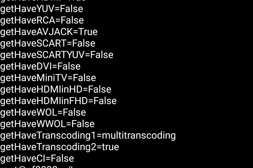

Muy buenas! Probado en un Octagon SF8008 Twin y ahora se muestran también las CAMs para descargar. Mil gracias!
De todos modos, adjunto el output del BoxBrandingTest.py por si os sirve de algo.
Un saludo y gracias de nuevo :)
