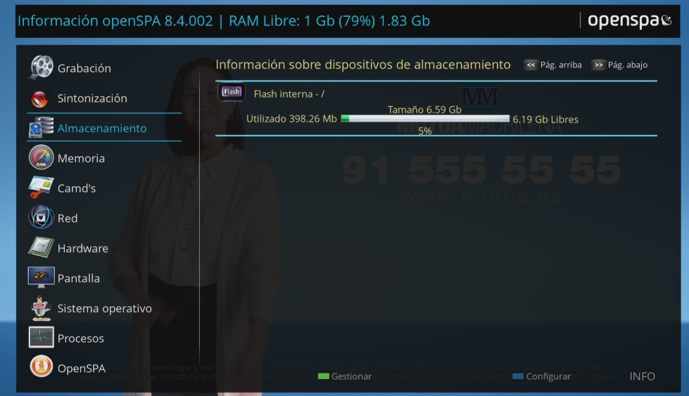

y esta es la información que me da el deco de la flash

si no le veis ningun problema, y si no sale la 8.4.03 para mi deco, intentaré hacer la instalacion con la imagen restore a ver si así se soluciona.
