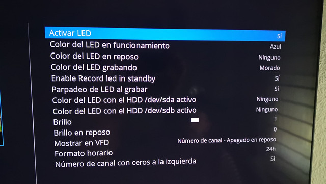

Descripcion del fallo: Al configurar dentro del menu Display Led para dejar de verse en reposo la hora en el display osea que se quede en negro y al mismo tiempo la barrita de colores dejarla apagada, al apagar el deco desde el mando a distancia si lo quieres volver a encender no enciende ni con el mando ni dando al boton de encendido/apagado que tiene en el frontal el deco. Solo vuelve a encender del boton trasero del deco. Os dejo dos fotos, donde la foto que tiene "Color del led en reposo : Ninguno"
"Brillo en reposo : 0
"Mostrar en VFD: Numero de canal-Apagado en reposo" , con esta configuracion al apagar el deco con el mando no vuelve a encender ni con el mando ni con el boton del frontal del deco. Con la configuracion de la otra foto si enciende el deco y apaga con el mando y boton del deco pero no se consigue apagar el display y la barrita de colores cuando se deja el deco en standbye.
