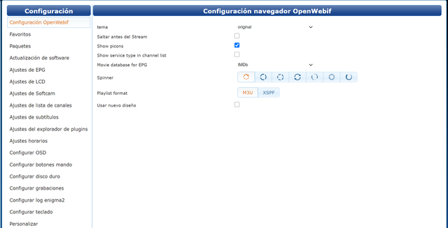

En el openwebif entra en extras y luego configuración.
Ahí, desmarca la opción "saltar antes del stream"
Creo que debe ser eso
Pues... esa opción estaba desmarcada de origen, así que creo que no debe ser.
