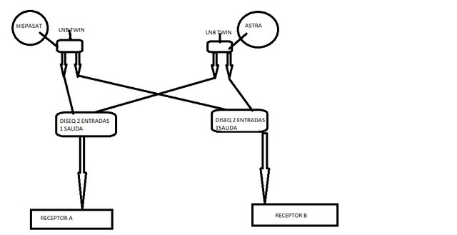

Así es como debo hacerlo, verdad ??:
He visto por internet un Diseqc 4x2 o dual, tambien podria ser quitando un diseqc de 2x1 verdad ? Lo que pasa es que este diseqc de 4x2 no lo he visto en el patrocinador.
La instalacion estandar de toda la vida con 2 cables de bajada @Mingui
Segun San Google, un DiSEqC 4x2 son 2 conmutadores/DiSEqC de 4 entradas y una salida que venden, todo metido en un caja (contenedor).
Como tienes 2 antenas, para que quieres las otras 2 entradas? bfufumm?
Por cierto, LNB de 3 salidas nones, los tienes de 4 salidas universales.
PD: :relaxing:
PD: :relaxing:
