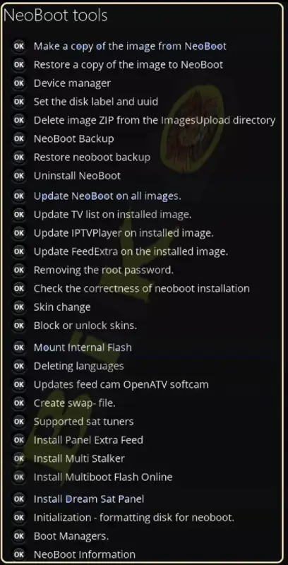

Neoboot creo que tenia opciones para hacer backup de sus imagenes a traves de menu propio
Pero no se si esos backups los puedes restaurar fuera de neoboot (con el backup estandar de la imagen en curso, lo puedes restaurar incluso en la flash)
