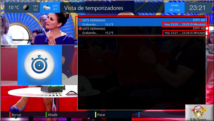

Puedes hacer 2 grabaciones y tener 2 archivos.ts diferentes pongamos, pero siempre usara el mismo tuner, pero tiene truco.
Si usas el EPG no te deja programar 2 grabaciones de un evento, pero le puedes engañar.
Como te liaras y no sabes como, truco rapido y sencillo usando 2 eventos diferentes.
Pongamos el canal SYFY, quieres grabar la pelicula Siete Hermanas en HD.
La segunda grabacion nos vamos al canal SYFY SD y entramos en grabaciones, tendras las mismas horas, pero aqui modificas las horas, luego bajas al canal y seleccionas de nuevo el canal SYFY HD, salvas y listo.
Tienes las 2 grabaciones.

El problema es la misma referencia del evento, no puedes programar 2 iguales, como digo, no es tan tonto, por eso no deja, usando el canal HD y SD ya lo permite, son 2 eventos diferentes.
Puedes usar cualquier canal/evento y luego poner las horas y el canal que quieras.
