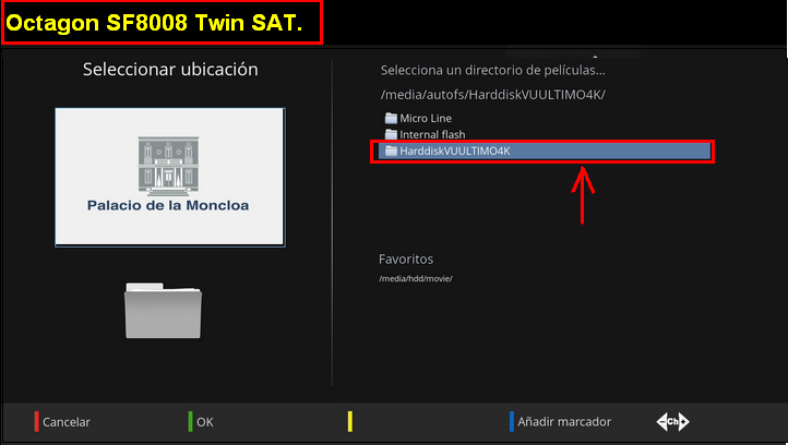

Montado como el hdd en el VU+SoloSE V2, lo manejas como si fuera el disco duro y es mas sencillo.
Lo tengo montado con la opcion "solo cuando lo necesito" para que no esta activa la conexion en todo momento.
Esto es una foto del octagon, añadi el disco duro como esta indicado en la wiki.
Una foto de esta conexion.

Hola Jr, sigo todos los pasos del manual pero cuando voy a ver los puntos de montaje no me aparece por ningún lado. Sólo aparece la memoria interna del solo se. Lo vuelvo a intentar pero siempre me sale con una x roja.
Si te sale la memoria interna es porque no has seleccionado Harddisk, de todas formas no es tan grave, ya que desde el mediacenter o módulo Grabaciones puedes navegar hasta /media/hdd de la unidad de red y ahí tendrás lo que buscas.
