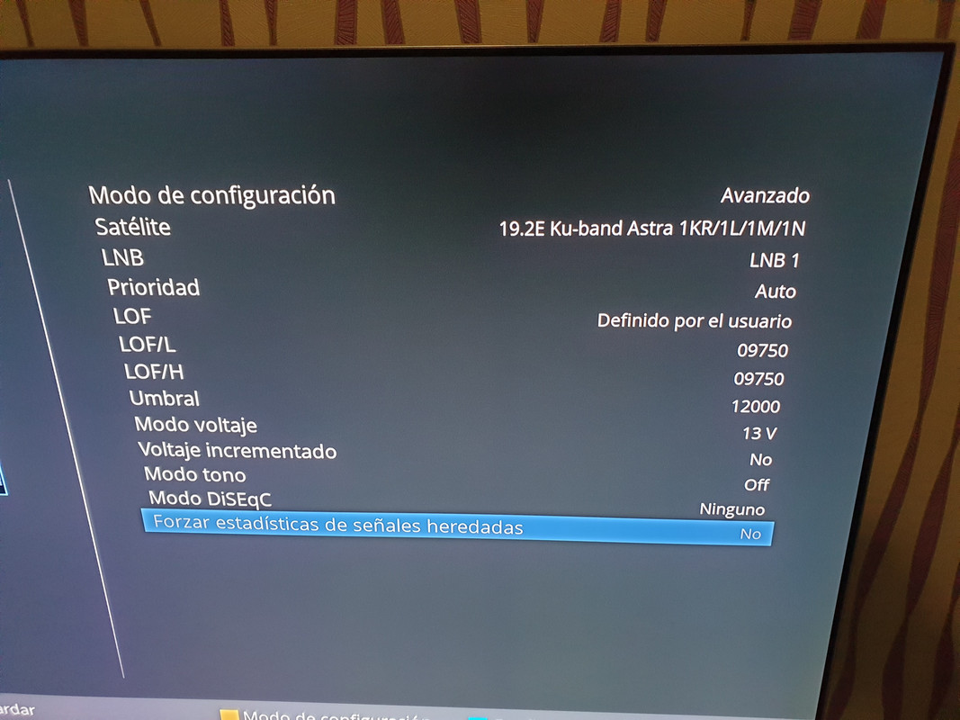

Buenas noches. Espero poner el tema en el sitio correcto.
tengo un octagon sf 8008 twin. Me he descargado e instalado la imagen openspa y todo correcto, pero no hay forma de ver canal alguno, os dejo mi configuración tratando de ver canales libres por si alguien me puede ayudar.
he leído en el foro que si no aparecen sombreados los canales es que se podrían ver, sin embargo tengo 0 de señal, me estoy volviendo loco y no se que más hacer. Muchas gracias a todos.

en la configuracion y donde pone el satelite Astra 19,2 ku, ponlo en automatico y le das al boton verde de buscar y si eata bien puesto el cable de antena y la antena te saldra el satelite que esta apuntando la antena

Gracias si lo pongo en automático empieza a buscar satelites y da error. Por si sirve de ayuda mi antena es comunitaria. En señal sale 0 y en calidad igual.

tienes los sintonizadores mal configurados para comunitaria

Gracias por la ayuda, he probado así y sigue igual
pues no se,yo tengo comunitaria y lo tengo asi configurado y funcionando a la perfeccion.creo recordar que un compañero con un octagon y comunitaria,tambien tenia problemas,era por la antena comunitaria.

Has probado en esa toma de la antena comunitaria con otro deco?
Lo primero es saber si tienes señal en esa toma.

Buenos días, en configuración del sintonizador mira a ver si tienes señal del satélite.

La verdad es que no tengo otro deco creo que lo mejor será que venga un antenista
Conoces a algún vecino que tenga conectado un deco?
Primero, saber si hay señal. Luego, ver por dónde llega.
Saber si tu deco está bien....

El deco es nuevo, no puede ser eso, llegó hace dos días. Un saludo

Si no has tenido antes un deco puesto en esa toma, tiene que ser que no te llega señal de la comunitaria, por el cable que no esté bien conectado o tu toma no esté bien.

Hay que mirar si la salida que hay en la pared tiene señal de parabolica comunitaria , quítala d la pared , y mira bien los cables que hay conectado , y cuando lo tengas quitado de la pared ve mirando si tienes señal o no
