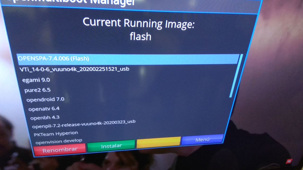

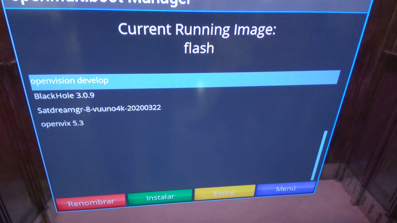

Como estos dias hay que matar el tiempo en algo yo en mi deco vu+uno4k estuve haciendo pruebas en mi openmultiboot, y e instalado algunas en el openmultiboot, algunas imagenes no son compatible con el pero lo cojen el openmultiboot de la imagen en flhas, en mi caso la ultima version de openspa.
Os pongo unas captura de ellos.
Todas las imagenes configuradas una a una y funcionando perfectamente, eso si me quedo de todas ellas con la de la flhas.
