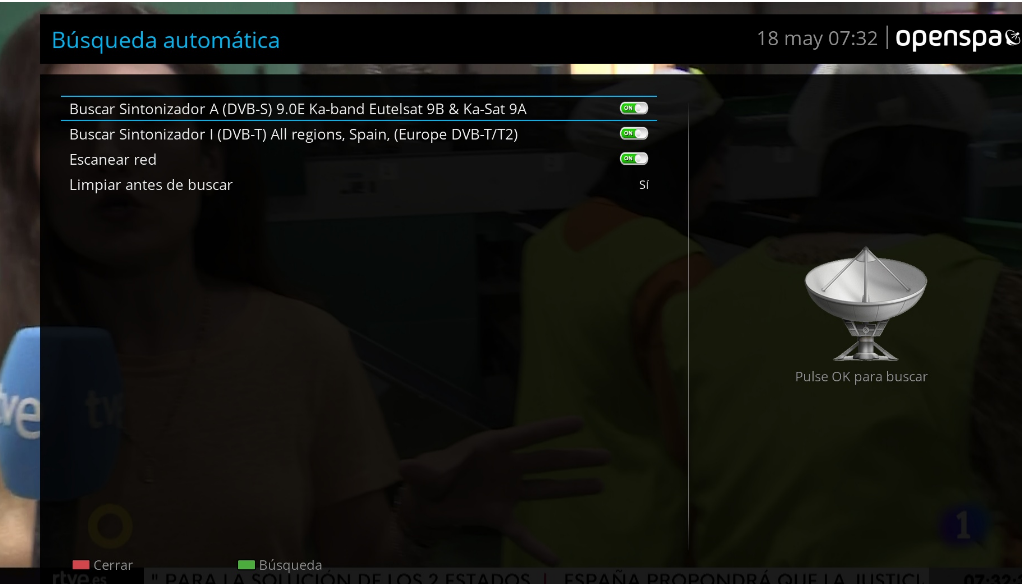

Tengo sintonizador correcto 19.2 e , pero cuando voy a busqueda automatica, por defecto sale 9e eultelsat , no hay manera de cambiarlo y por consiguiente no me busca nada.

no , no me pregunto nada , simplemente , sale asi , como en la foto , le doy a buscar y busqueda 0 (normal porque ese satelite no lo tengo)

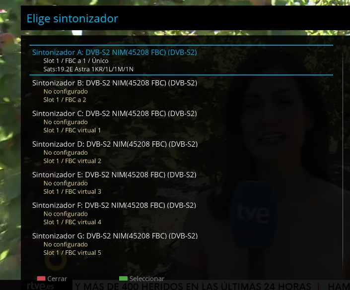

Otra pregunta, como veo que el sintonizador B tambien esta en automatico y no conectado al tuner/sintonizador A.
Si puedes hacer grabaciones, seleccionar 5 grabaciones de distintos tp para forzar a usar 5 tuner/sintonizadores.
Comenta si alguno es el tuner B de esos 5 o salta hasta el tuner F sin usar el B.

Solo ha pasado de actualizar la última openspa a esta con las otras nunca salió el fallo , por eso me estraño, no he instalado ninguna lista , simplemente quería buscar para ver si habían canales nuevos pero no me dejó , simplemente quería buscar no ni me había dado cuenta porque todo va perfecto desde que la instale la imagen … no me afecta a nada , simplemente no me deja buscar porque queda como si usara ese satélite, solo uso astra 19.2 sinto único y los demás FCB automáticamente
