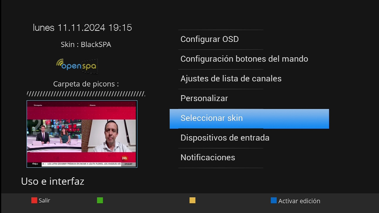

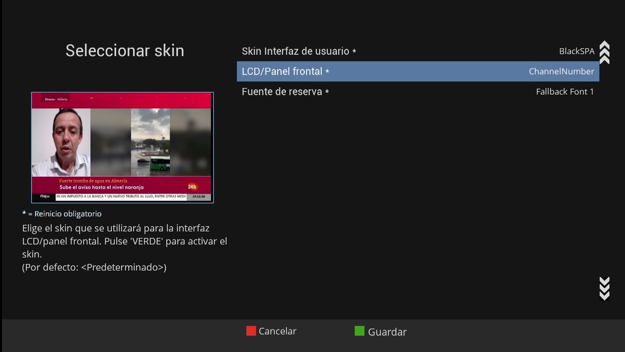

Pongo el skin utilizado y comento que con otros skins de Openspa es igual el comportamiento.

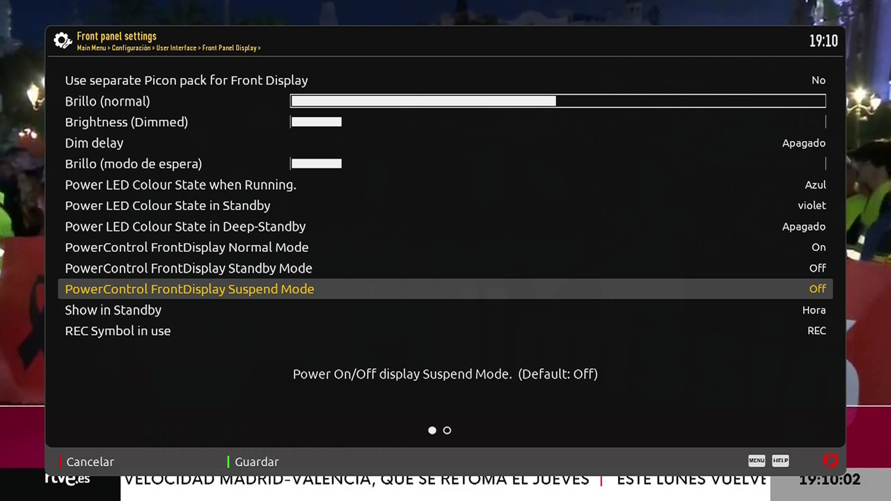

He comprobado que cambiando de imagen ( Openspa última por otra última Openbh ) el LED del receptor no se comporta igual; Me explico: con Openspa NO se apaga por completo, queda la hora en la pantalla del LED; si embargo , en la otra imagen SÍ desaparece por completo esa señal de la pantalla del LED. Visto las opciones que me da el receptor compruebo que en Openspa NO puedo cambiar esa posibilidad ( que el LED se apague completamente ) que SÍ me da la imagen mencionada antes ( Openbh ). Y recuerdo que unas actualizaciones anteriores de Openspa SÍ tenía esa posibilidad. No se si me he explicado bien y por tanto os pongo unos pantallazos de una y otra imagen. Rogaria solución para próximas actualizaciones.

NO es esa imagen la que me gusta particularmente. Lo comento porque en antiguas imágenes de Openspa en el menú SÍ tenia esa opción que ahora no encuentro. Pongo de ejemplo de comparación esa otra , no por algo especial.

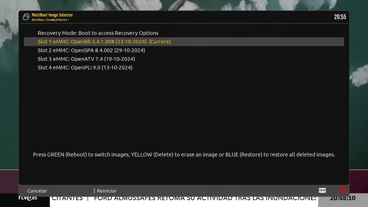

Lo siento, no dispongo de ese aparato. Solo te puedo comentar que todo esto ocurrió ( creo ) cuando hubo varios cortes de energía por mi zona repentinamente. Pero.... si el receptor estuviese dañado.... pasaría en todas la imágenes no solamente en Openspa. Para tu información tengo los cuatro slots ocupados y en ninguna hace eso ( porque tienen en el menú la opción de reposo profundo apagado total , que Openspa "ahora" NO tiene ).
Te pongo pantallazo de los slots:

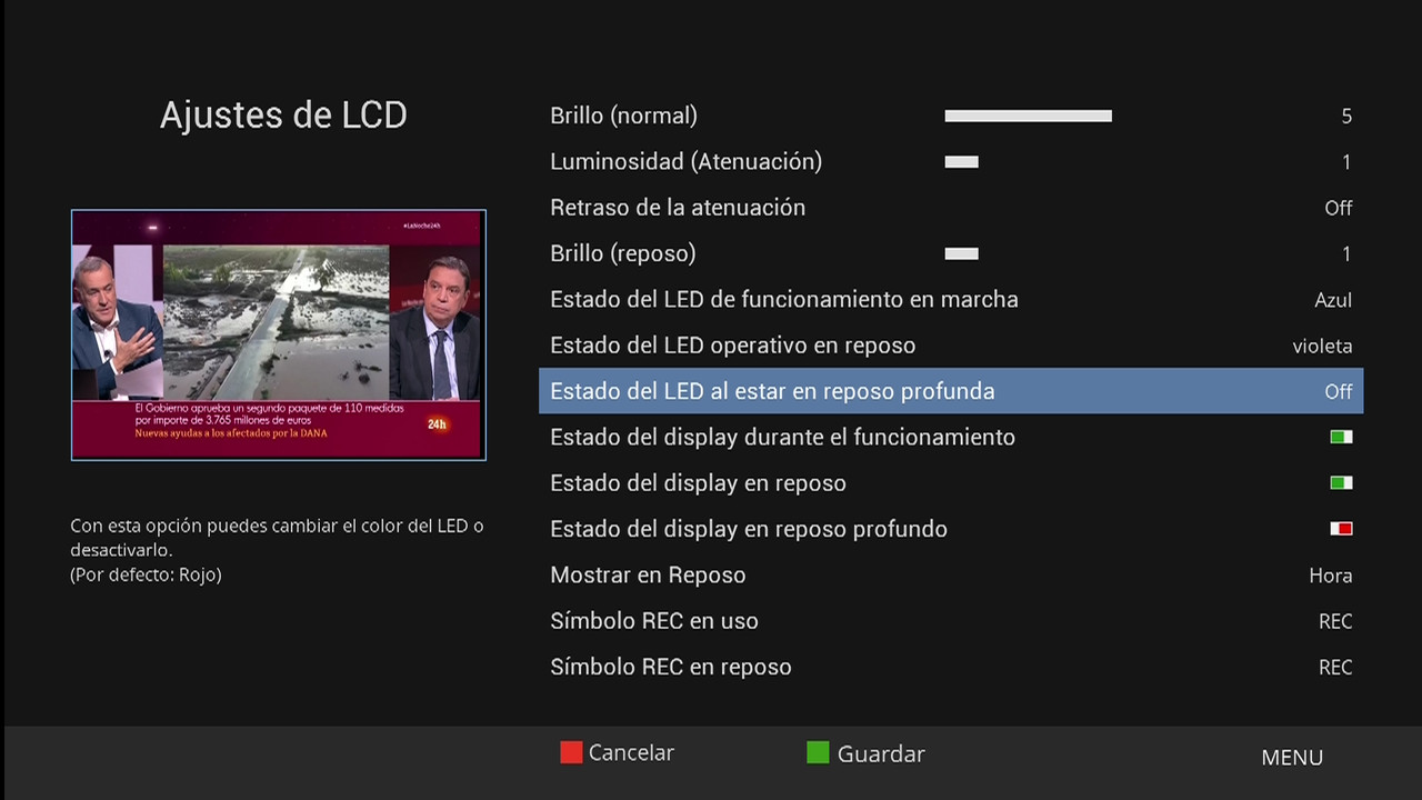

habrá que replantear ese tema....de momento esto.
dos archivos tendrás en el adjunto.
SystemInfo.pyc lo subes a /usr/lib/enigma2/python/Components/ sobreescribe el que tienes.
skin_display.xml lo subes a /usr/share/enigma2/display/ sobreescribe el que tienes.
Reinicias enigma2 y ya deberás ver un menú llamado Ajustes LCD ( se cambiará el nombre para estos receptores a un nombre más apropiado ) entras y ahi pues veras el menu...
tal vez tengas acciones en ese menu que no se ejecuten en el display...pero esto como digo hay que replantearlo....el tema de no mostrar la hora en reposo debería ir.
  • fixes.zip
    14 KB · Visitas: 3
Reactions: tonaji y motorizado
506
208
Funcionó. Ya se queda el LED frontal del receptor en reposo profundo totalmente apagado. Esto es lo que yo buscaba. Ya se que para gustos , colores , y que habrá que estudiar el tema , pero esto no estaba en las últimas actualizaciones de Openspa. Gracias @norhap.
