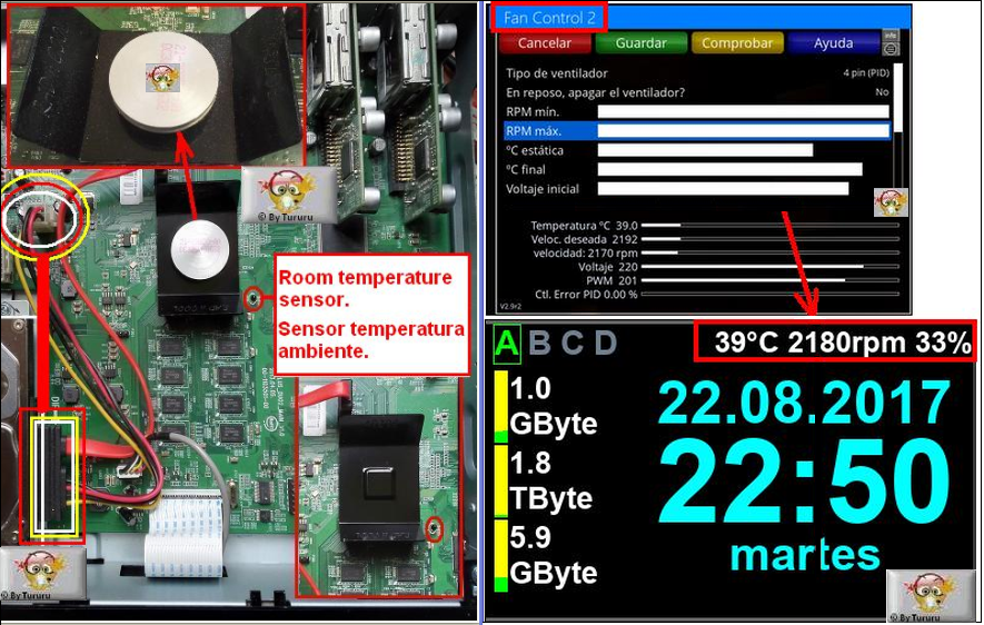

Los decos que tienen sensor de temperatura (que vi) son VU+Solo2 y VU+DUO2, en los 2 casos esta cerca de disipador de la CPU, como a 1cm para medir la temperatura ambiente dentro de la caja generado por el disipador (del chip en el centro a 3cm).
Es una lenteja azul (tipo "pardiña por tamaño"), soldada a casi 0.5milimetros de altura de la placa, entre las patas coloco un sensor (cuando realize las pruebas del VU+DUO2).

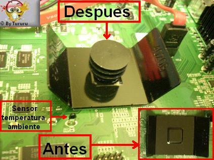

En los decos que tienen sensor de temperatura/ventilador, si ampliamos la disipacion de la CPU, estara mas fria, pero la temperatura de la caja subira y pensaras que "menuda mierda de invento".
Es normal, si antes el disipador genera 10Watios de calor en el aire (ejemplo), ahora seran 15Watios, por eso medimos mas calor dentro de la caja, pero si mides la temperatura de la CPU veras que ahora esta mas fria (esa es la idea).
Unas viejas fotos del VU+DUO2 con la ampliacion de disipacion de CPU, recordar que tambien tiene ventilacion extras, se ve el sensor de temperatura.
En VU+, si tiene sensor y ventilador, tiene el programa Fan Control instalado (logico), donde ya indica esos datos, una foto de otro VU+DUO2.
