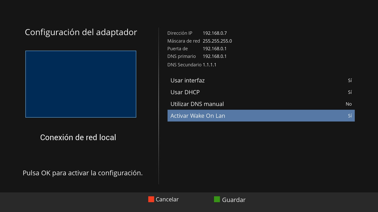

Tras habilitar la opción de Wake on LAN (WOL) en la tarjeta de red y pasar a reposo profundo, el deco no se queda en modo WOL, por lo que no se puede despertar desde la red.
Características especiales:
En el siguiente post aparecen los cambios que indicó @fogo que se tienen que hacer en los ficheros (/usr/lib/enigma2/python/Components/UsageConfig.py y /usr/share/enigma2/setup.xml), pero creo que sería conveniente que dichos cambios estuviesen de serie en las imágenes que lo soporten, para que el que quiera habilitarlo tan sólo deba indicarlo en los ajustes de la tarjeta de red.
En mi caso el modo WOL es necesario, ya que si dejo el deco en modo reposo no me funciona ninguno de los otros dispositivos (Raspberry Pi y Mi Box) a través de CEC y si lo dejo en reposo profundo no puedo iniciarlo cuando estoy fuera de casa para ver algo en remoto.
Se adjunta Crash-log: No

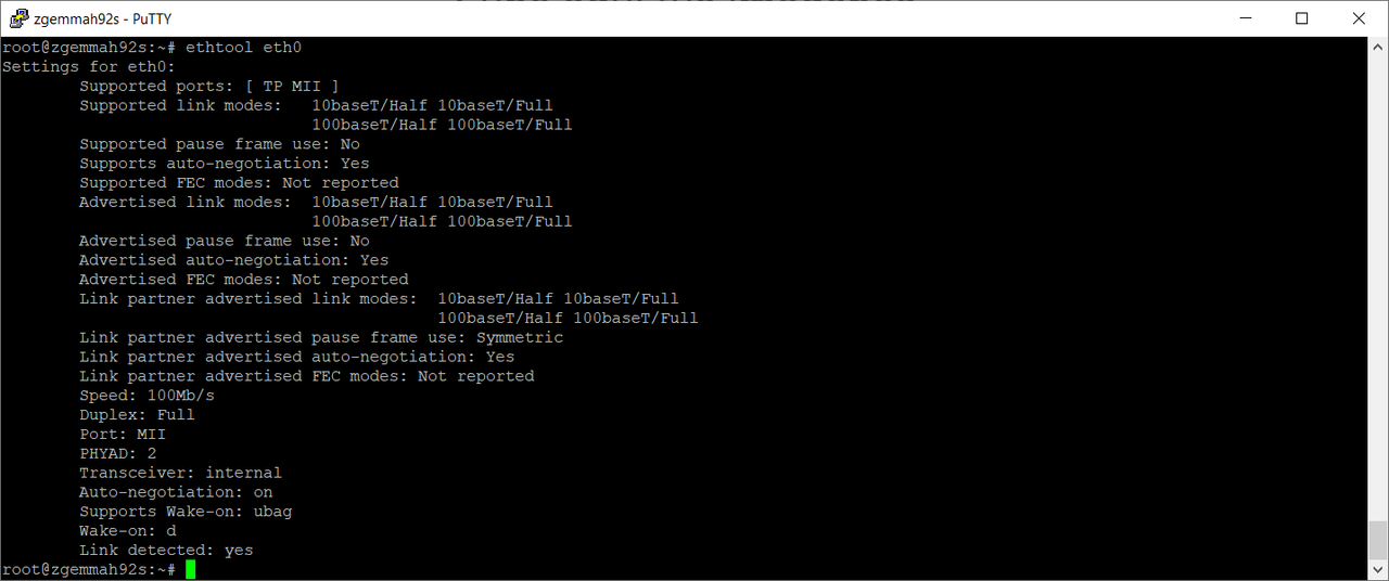

Salida del comando ethtool eth0:
Configuración de la tarjeta de red:

Con el comando ethtool eth0 me sale parecido al compi elTorres:
- Auto-negotation: on
- Supports Wake-on = ags
- Wake-on: d
La "d" en wake-on supongo que es de desactivado.
