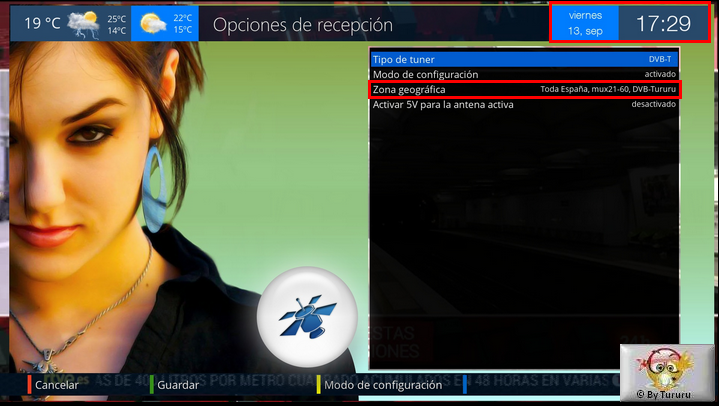

Falta que indiques @mijatovic como hace la busqueda de canales el deco (configuracion).
Si se hace mal, puede ser normal que no encuentre canales estando todo bien.
Bajar del panel openspa el ultimo terrestrial.xml y configura para Toda España, mux21-60, DVB-Tururu. (segun post#5)
Aparte de las frecuencias/mux, ya estan puestos los parametros para encontrar los canales.

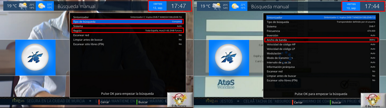

Con el nuevo terrestrial.xml se vera algo asi.
Foto del terrestrial.xml indicado, dejo tambien el enlace para ver.==> https://i.postimg.cc/P5vWjr8g/Terrestrial-xml.png
Si buscas a mano con el terrestrial.xml que tienes, por los datos como la foto de la derecha, cambiando el mux/frecuencia del que buscas claro.
Foto de la configuracion al buscar todos los canales y los parametroa al buscar un canal (de ejemplo), dejo tambien el enlace para ver. ==> https://i.postimg.cc/8PcZ3Gkv/Terrestrial-xml-1.png

.....Por cierto en las busquedas no encuentra nada.
Si miras la foto de busqueda manual ya con el terrestrial que indico los busca bien, en la foto de la derecha, ves que todo esta en automatico y el ancho de banda a 8Mhz.
Si pones 6/7Mhz tampoco encuentras nada con ese cambio y todo en automatico.
