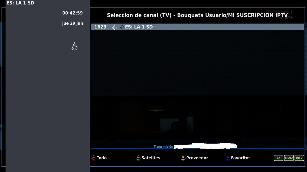

Ejemplo asignar EPG para este canal en mi suscripción sin EPG esto que vemos es tal y como está por defecto en mi lista IPTV:

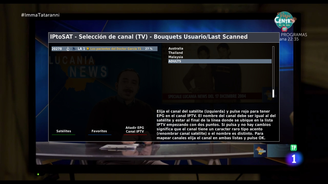

Ahora pues asigno el canal y pulso ROJO:
Al plugin le asigne una descripción con lo que estamos contando aquí.
En mi lista IPTV puse el nombre del canal pues igual al que véis en el satélite es decir LA 1 (ES LO MAS IMPORTANTE) respetando mayúsculas espacios y demás, acordaos que lo primero es poner dos puntos al final de la línea y vuestro nombre de canal:

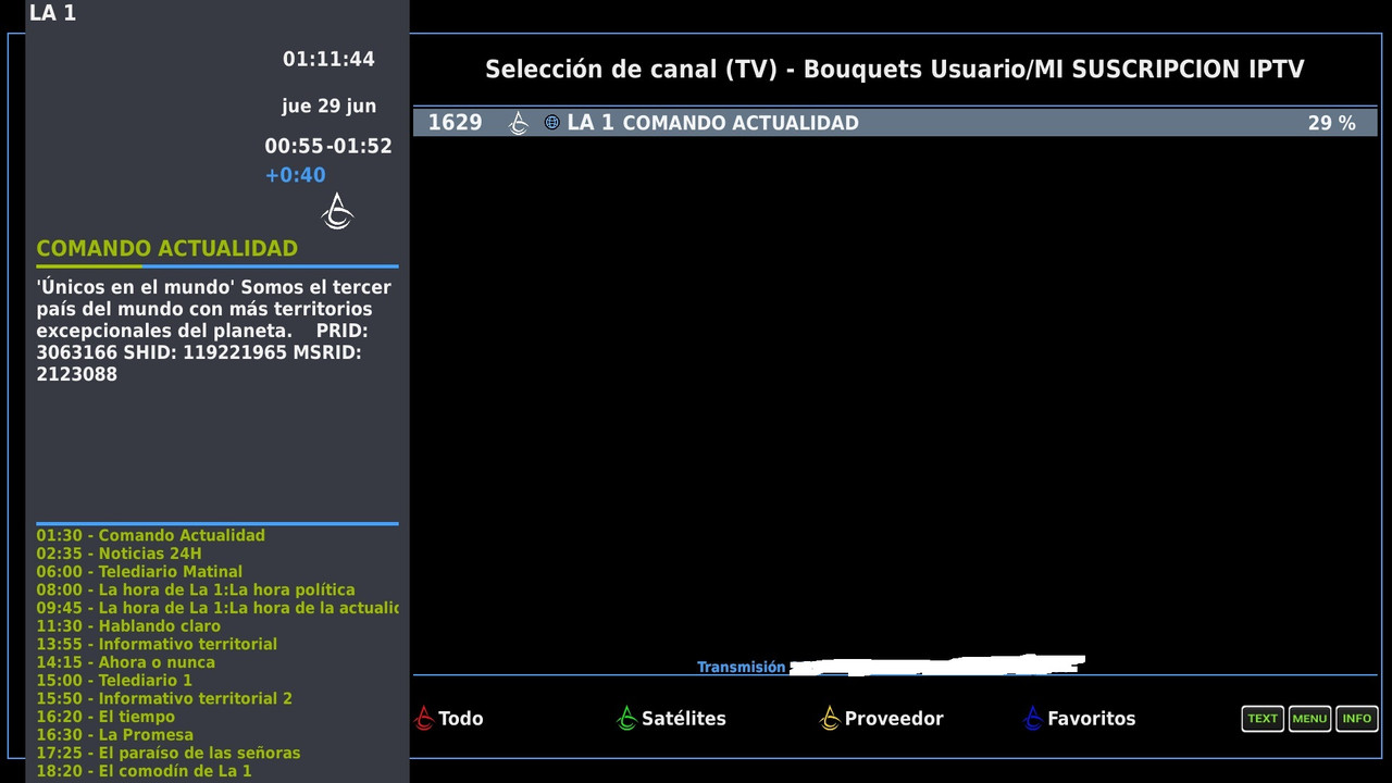

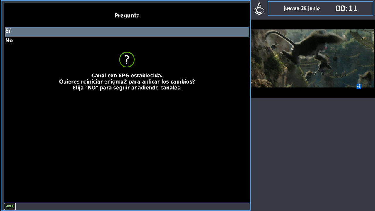

Si se asigno el EPG pues el mensaje nos dice si queremos reiniciar enigma2 o seguir añadiendo más canales: (el canal ahora tendrá la ultima posición en la lista IPTV)
Ahora vemos si todo esto es verdad, entro en el canal de mi lista IPTV ( nó satélite ) la del satélite y vuestros canales mapedos estaran por defecto ya establecidas como si de un canal DVB stream satélite se tratase:
Si lo que pretendéis es mapear el canal para poder tenerlo en el satélite pues debéis elegir ambos canales en ambos paneles de lista y cuando ambos estén seleccionados pulsar OK.
