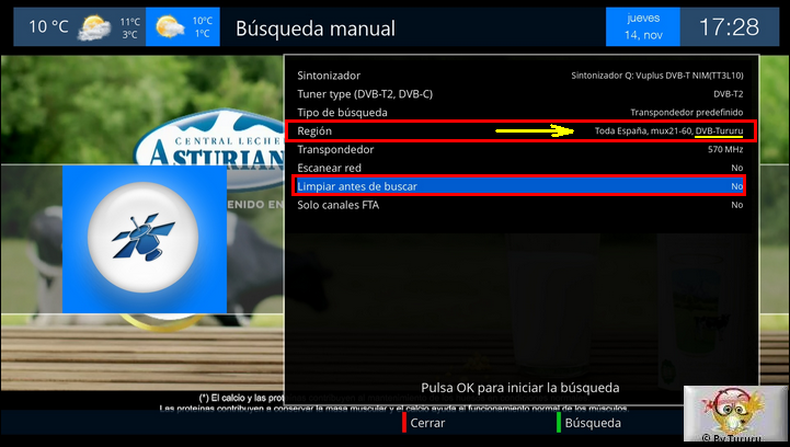

Toca usar el sistema de siempre, lanzas una busqueda total desde el mux21 al mux60.
Cuidado si tienes puesta alguna relacion de mux autonomica, puede que falten Mux/Frecuencias, descarga desde el PanelOpenspa el fichero Terrestrial.xml y reinica completamente el deco.
Configura el tuner con las nuevas opciones que tendrasJAJAJAJAJJ desde el mux 21 al mux 60 DVB-Tururu.
Lanzar una busqueda completa.
Ya realizada la busqueda de canales, y con la informacion de los nuevos canales de la zona donde vives, toca buscar los nuevos a mano para que se guarden los nuevos en el listado de canales.

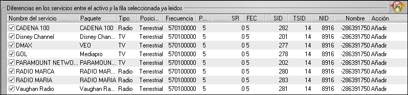

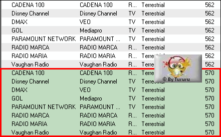

Al buscar el mux33/570Mhz, cuando comparo con DreamboxEdit, esto encuentra.
En el listado general, tendremos esto ahora.

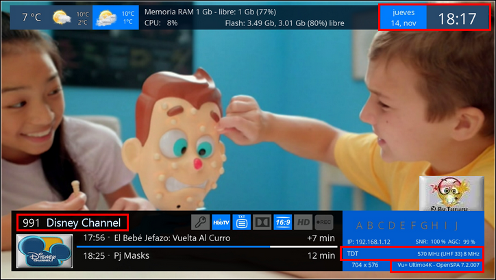

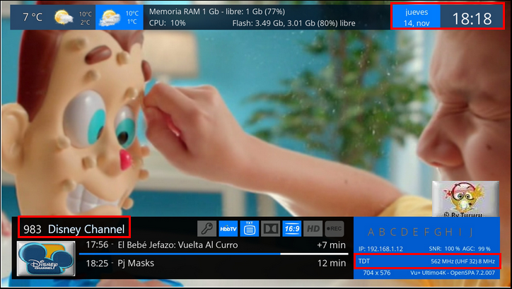

En el deco, ahora tengo los canales repetidos, una foto de 2 activos ahora (tengo un Bouquet/Favorito para tener los viejos y los nuevos).
Mux32/562Mhz.
Mux33/570Mhz.
