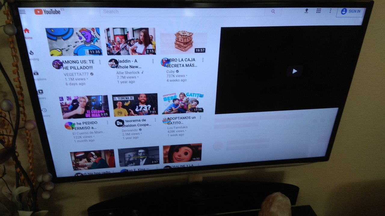

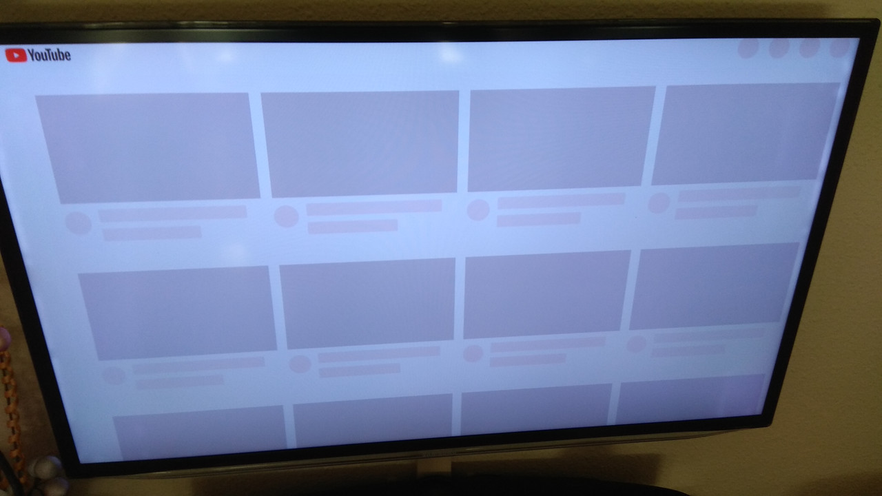

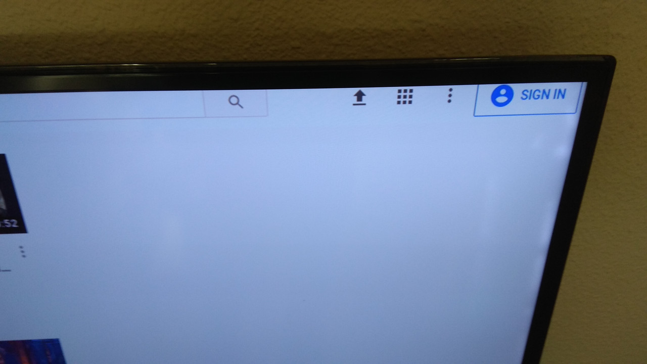

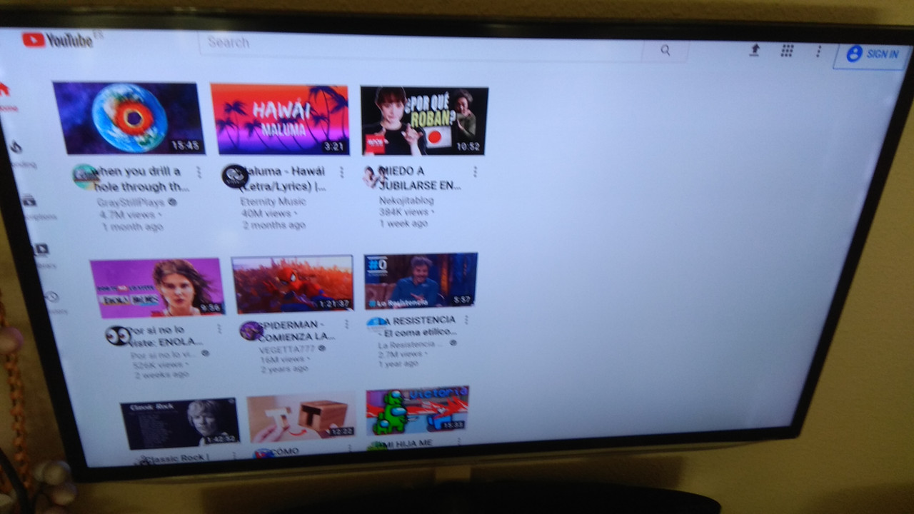

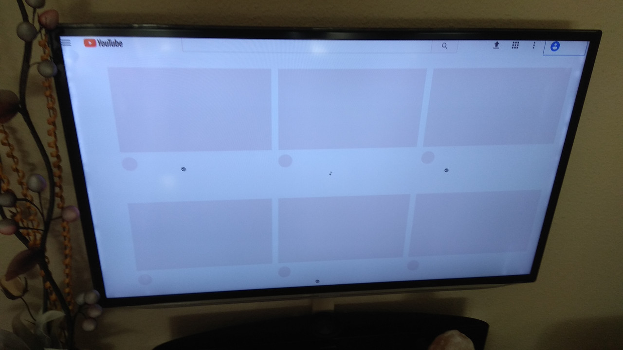

Bueno se si han echo algo esta gente pero yo en mi vuuno4k al entrar a youtube ahora me entra de otra manera y el mando no me reponde, voy a poneros unas imagenes de ello.
Con el mando no puedo hacer nada y la unica manera que tengo es darle al boton de salir.

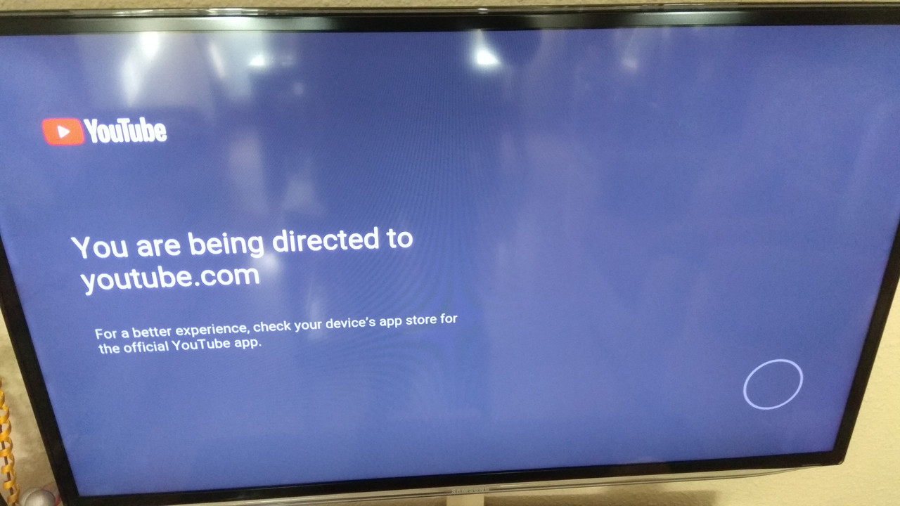

He probado y me sale lo mismo que a ti,
Por lo visto parece de que ven de que se esta viendo indirectamente , por ejemplo vu+, y lo han petado .
En la primera toma pone.
"Para una mejor experiencia, consulte la tienda de aplicaciones de su dispositivo para obtener la aplicación oficial de YouTube."
Ya que he cambiado al TV y hay se ve lo mismo pero tal y cual se veia antes atravez del vu+ sin problemas.

Bueno e coseguido hacer funcionar el plugins youtube tv el plugins que lleva instalados los vu+ de serie y lo han reparados los de vu+ en este caso BH, para eso teneis que hacer lo siguiente:
Solucionar el problema de youtube tv, te pongo el enlace de la solucion que han echo los de BH y que la e llevado a cabo en mi vu+uno4k con la ultima imagen de openspa y funciona bien ya se acabado el problema con ese archivo.
http://www.vuplus-community.net/board/threads/youtube-tv.41558/

aqui lo tienes lo descomprimes y lo sustituyes por el que hay, ojo que tiene atributos 755 y va en la ruta /usr/local/chromiun, hay veras el que tienes que cambiar que es el archivo run.sh
