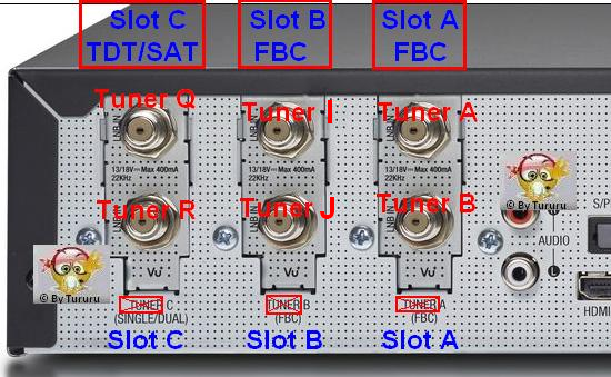

Si, este si te vale, sin problemas, lo tienes que poner en el slot C.
El Slot C admite tuner de TDT/Cable y los tuner de satelite doble como este que tienes.
Esta foto es mia, para unas pruebas con 18 tuner de satelite en uno de los Ultimos.
Si tienes el deco igual, quedara como los tuner Q y R.
Si solo tienes usado, el slot A y el C, seran los tuner I y J.
Repito, solo el slot C es compatible con el conector que tiene ese tuner/sintonizador (como un viejo conector de discos IDE de 50 contactos).
Tambien vale para cualquier deco de VU+ que admita tuner HD.
VU+DUO2 que tienes y los nuevos VU+SoloSE V2.
Para montar en los VU+SoloSE V2 tienes que hacer un cambio, pues no entra al ser una placa vieja, en las nuevas azules, que son igual, el componente esta soldado por el otro lado.
La pieza es el condensador electrolitico CF53 que en este deco se monta asi (por esa cara de la placa), no pasa nada por estar torcido, esta bien si no esta reventado/con fugas que con esa foto, no se ve na.
Montado por esta cara, no da en la placa que esta debajo.
Repito, pon asi y listo.
