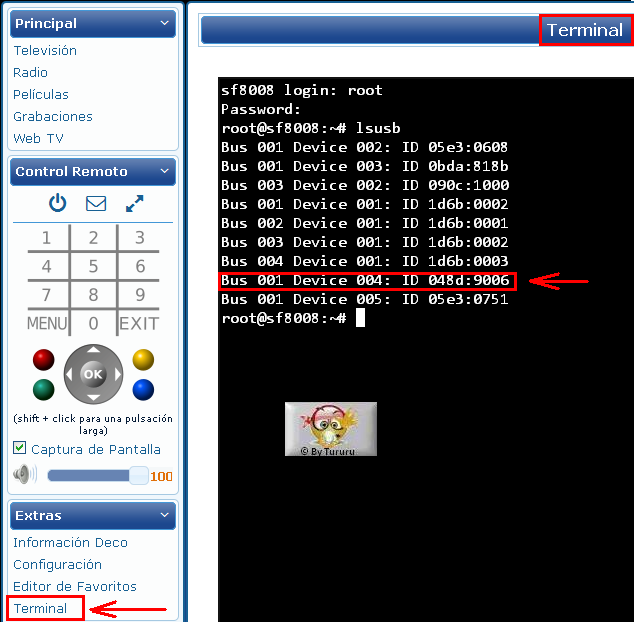

Entre por telnet al deco y pregunta que tienes conectado.(por ejemplo).
root@vusolo2:~# lsusb
Bus 001 Device 001: ID 1d6b:0002
Bus 002 Device 001: ID 1d6b:0002
Ahora pincha el USB-TDT y repite la pregunta, lo nuevo es la respuesta, logico.
Bus 002 Device 002: ID 0bda:2832 <== RTL2832
Buscas el driver, lo instalas y reinicias el deco completamente, configuras el tuner y buscas canales de TDT.

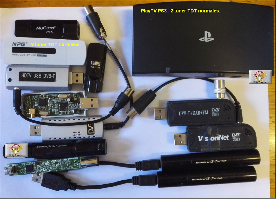

Unas fotos.
El RTL2832U+R820T, OK, este funciona.
El modelo RTL2832U+R820T2, no funciona y cuesta lo mismo, tiene un nuevo tuner R820T2 y no sintoniza canales.

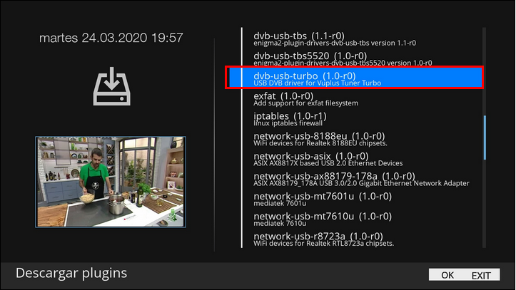

Los driver se tienen que cargar a mano al ser propietario de VU+(
leido tambien con BH).
dvb-usb-turbo (1.0-r0)
USB DVB driver for Vuplus Tuner Turbo
Recuerda reiniciar el deco completamente, entrar en tuner y poner para TDT, en general arrancan como cable (C).
Tendras que poner el programa de deteccion de USB-TDT en off.
En general (i) cuando cargas un driver a mano, dejar en off

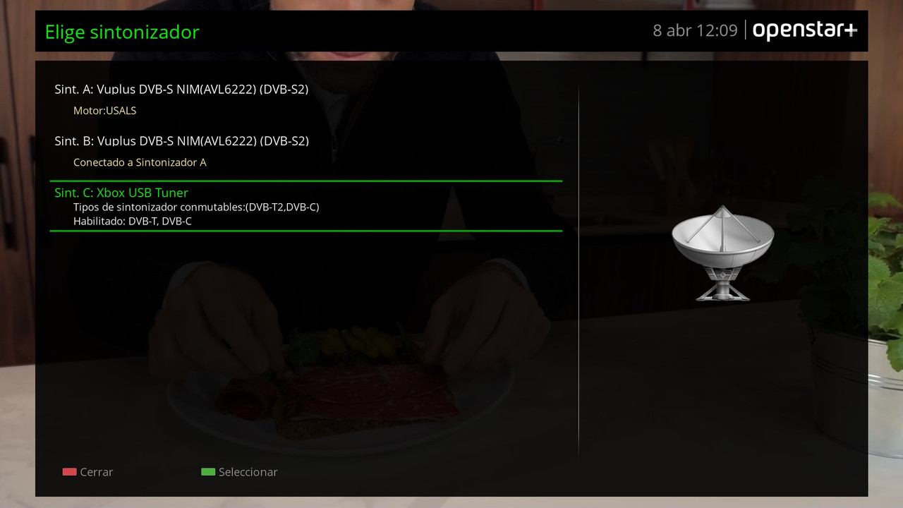

Mygica T230C, soporta TDT, TDT2 y cable.
Mygica T230C modelos antiguos con ID: 0572:C689
Las 2 estan soportadas por el sistema automatico y un monton mas de USB-TDT.

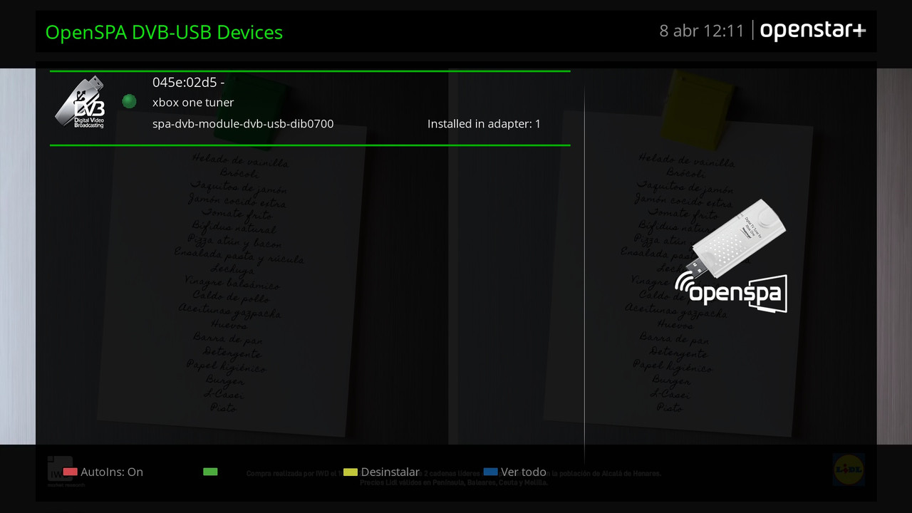

Leo en los foros una nueva version de Mygica T230C ID: 045E:02D5, no esta soportada por el automatico.
En manual no miro quien la compro, comprando otro nuevo, mas no puedo decir.

mygica1-jpg.22375

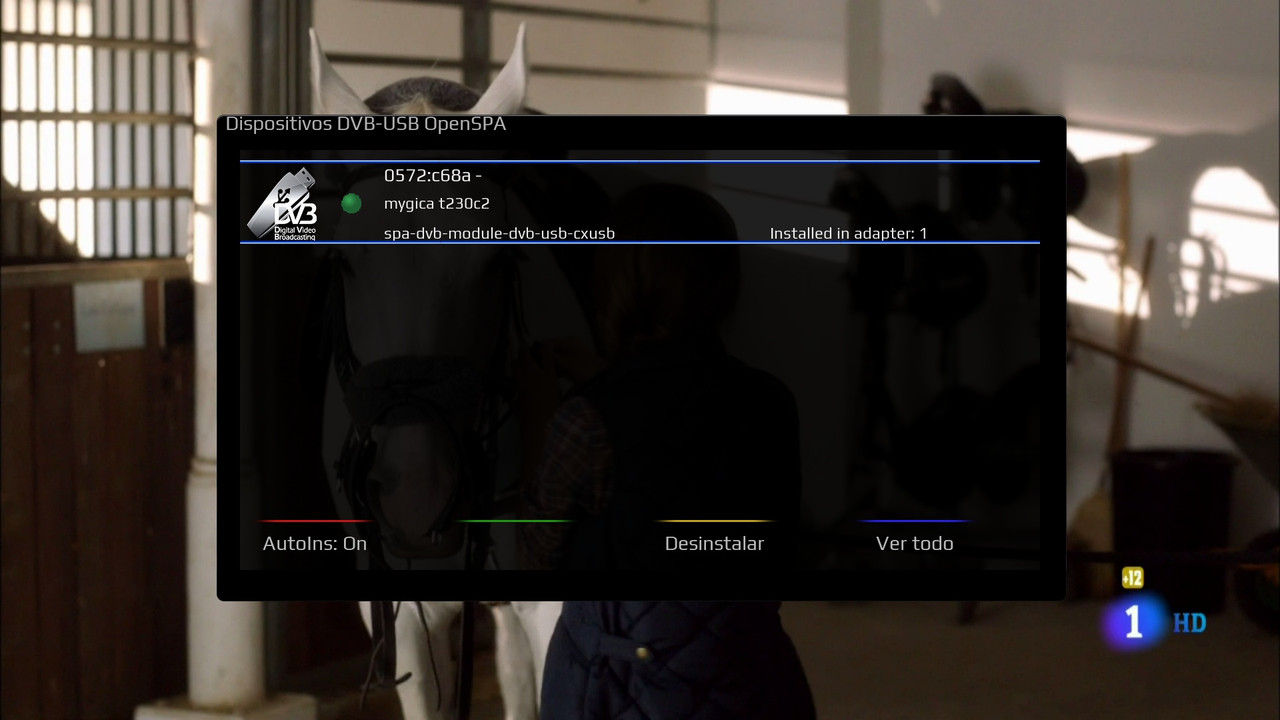

Mygica T230C modelo nuevo con ID 0572:c68a
Reactions: paztero1
Quitando los 2 ultimos USB-TDT que son de un amigo (gracias Alvaro), el resto los compre con el paso de los años para los amigos y para mi uso desde 2004, el otro dia.
Al cambiar/actualizar los decos, alguna recupere.
Son los USB-TDT que uso para las pruebas con los decos y las betas.

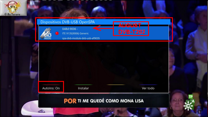

Estando enchufado/encendido el deco/receptor, se conecta el usb-tdt en un puerto USB.
Entramos en la opcion para ver, nunca mejor dicho, que el deco lo ve.

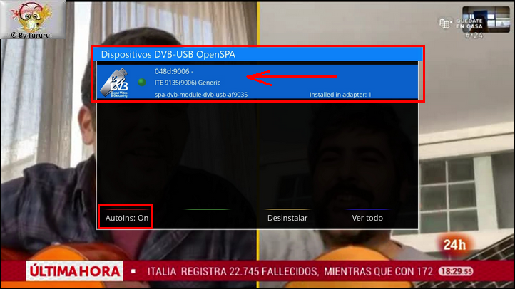

Como siempre reciclo temas/fotos, usemos el USB-TDT AUGUST DVB-T202.
Al entrar en Dispositivos DVB-USB OpenSPA.
Menu, Sistema/configuracion del receptor, Gestor de dispositivos DVB-USB.
Veriamos algo similar a esta foto
El deco lo reconoce, entonces reinicamos completamente el deco y al arrancar, ahora lo vemos en verde.
Ya esta instalado y tendria que funcionar bien.

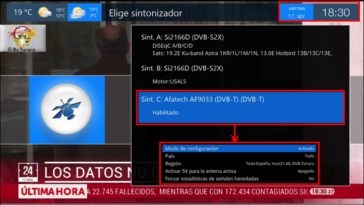

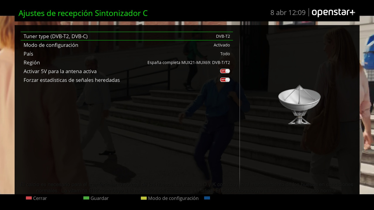

Ahora entras en tuner TDT y seleccionas el pais donde lo usaras.
Si te bajas el terrestrial.xml desde el deco, mucho mejor, al estar ya adaptado para los cambios de España.
Para el 1ºDividendo Digital, como para el 2ºDividendo Digital.
Ahora lo dejamos para el 1ºDividendo Digital, busca los canales desde el mux21 al mux60.
Recomiendo no poner ninguna autonomia, le faltan canales/mux, con los cambios, puede que no veas los nuevos.

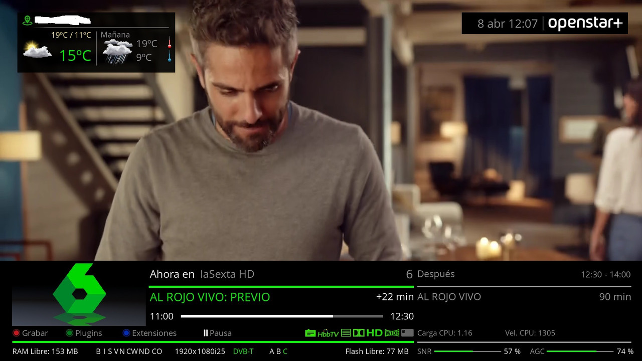

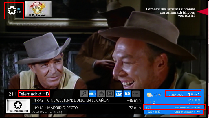

Pongo el canal TeleMadrid HD por TDT.

Ahora si en la primera foto, no vemos el usb-tdt, toca mirar conectando en otro puerto usb.
Que nada, toca mirar por telnet si el deco/receptor lo ve.
root@sf8008:~# lsusb
Bus 001 Device 004: ID 048d:9006 <--- August DVB-T202
Similar a esta foto del USB-TDT.
Tambien podemos mirar desde openwebif, entrando por terminal.
Si el deco/receptor no lo ve, toca ponerse en contacto con la tienda.
Algo esta mal en ese usb-tdt.

Entras de nuevo para ver como esta ahora la instalacion automatica, tiene que estar en off.
Revisado esto y sin saltar ninguna verificacion.
Desde el mando a distancia, menu, plugins, (boton verde) Descarga plugins.
+driver (te pones encima)
Pulsas OK en el mando, repasa el listado y busca el que tienes.
Los usb-tdt son los primeros de la lista por orden, luego los de red, no bajes mas si no lo encuentras.
Lo seleccionas, te pones encima, pulsas OK, se instala, sales del programa, los exit que necesites.
Reinicias completamente el deco.
Si arranca bien y no casca (pantallazo azul), entra en sintonizacion y configura el nuevo sintonizador usb-tdt que tienes.
Es importante no tocar/mover el usb durante el arranque del deco, algunas veces dan falsos contactos y da problemas.
Lo ve, pero no lo puede usar y toca reiniciar completamente el deco de nuevo.

  • id " 0572:c689" Mygica T230C, modelo antiguo.
  • id " 0572:c68a" Mygica T230C, modelo nuevo, soportado desde la version Openspa7.3.005
  • id " 045e:02d5" xbox one tuner, modelo nuevo, soportado desde la version Openspa7.4.014 (en Octagon desde 7.5.001)
Nuevo soporte al USB XBOX One Digital TV Tuner (DVB-T2/C) BBB, en todos los receptores con soporte Media-build (Drivers automaticos en Openspa) soportada desde la version OpenSPA7.4.014.

Si pinchamos el usb-tdt con el receptor encendido, toca reiniciar completamente el deco, al reiniciar, ya lo vemos en verde, listo para usar.
Al entrar en tuner, ya esta.
Lo podemos configurar para cable ó para tdt, solo un uso.
Como cable.
Como TDT.
La foto de un canal TDT en HD usando el tuner/sintonizador nuevo.
Aqui como siempre, recordaros usar el fichero terrestrial.xml que se puede descargar desde el propio receptor/deco en Panel Extra OpenSPA.
Lo tienes en Explorador de Plugins y usando el mando a distancia.

Si funciona el USB-TDT/C de Xbox.
Si funciona el USB-TDT/C Mygica T230C
nuevo, el viejo pienso que nones.

Una muestra de Telemadrid.
xbox_usb_tdt_12-png.26849

Como saber si el deco soportas USB-tuner.
Entra al deco por ftp y mira en este directorio /dev/misc/ cuantos vtuner tiene.
Avisando que el Gigablue UHD y su hermano QUAD tiene 8, pero luego no soporta estos tuner USB, se siente.

Si tienes un usb-tdt que no se instalan los driver de forma automática en OpenSPA, mira si esta en la relacion de driver que tiene el deco.
Como? ejemplo del VU+ usb turbo tuner dvb-c/t2
Desde el Mando a distancia, pulsa la tecla....
Menu, Sistema, Plugins, pulsa la tecla [verde] Descargar/instalar plugins (según versión), esperas que se carguen en el deco, la primera opción son dirver de usb-tdt.
Te posicionas encima del mas [+] y pulsa la teca OK del mando a distancia, al abrirse, vas bajando, hasta localizar el que quieres, debajo de tbs5520.
Si no tienes un VU+, no esta/no lo veras.
dvb-usb-turbo
USB DVB driver for Vuplus Tuner Turbo.
Debajo el modelo nuevo...Turbo2.
Foto con una versión vieja.
vu_se_turbo-png.26978
Foto con 8.3.004 cambia un poco la foto.
usb-vu-jpg.31289
