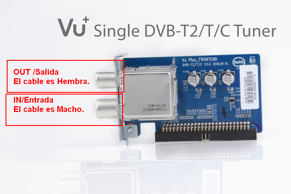

Dejo las fotos por si alguno las necesita.
Estos tuner TDT valen para el VU+Solo4K y VU+Ultimo4K, y claro, comparten los mismos problemas...se salen.
En el VU+Solo4K la placa del tuner/sintonizador de TDT va igual, esta es la foto del mismo tuner, lo tenia en el Solo4K que vendí y puse en el Ultimo4K.
Ves donde apretar con el dedo, no hace falta aflojar el tornillo para apretar.
Al hacer fuerza para poner el cable de antena, los últimos pines del conector negro que se ve, se salen y puede ser el problema que tienes, revisa.
En la parte de abajo del tuner se ven los pines que entran en el conector similar al de los discos duros de 50 pines (el rectángulo marcado con la flecha, todo en rojo).
Nota, los tuner FBC que tiene, que también se pueden salir en los VU+Ultimo4K si los soportes de goma-espuma negra no estan bien puestos en la tapa (uno los tenia mal puestos).
Fotos del VU+Ultimo4K con tuner doble verde de TDT2 (Twin), el sencillo tiene la placa azul y los conectores alreves.
2_tuner_abc_50-jpg.23950
Como indicas que es sencillo, sera el TT2L08 con la placa azul, siendo mas sensible que el doble TT3L10 (placa verde).

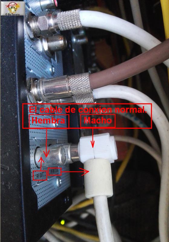

La entrada de señal es el conector de abajo, tema que despista muchas veces.
En el deco queda asi.
Si la placa no es azul, entonces verde, alguno de estos modelos....
Vuplus DVB-T NIM (CXD1978) (DVB-T) sencillo.
Vuplus DVB-T NIM (SSH108) (DVB-T2) sencillo.
