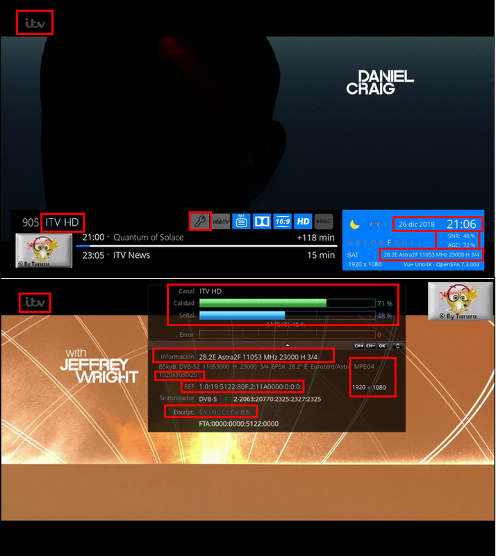

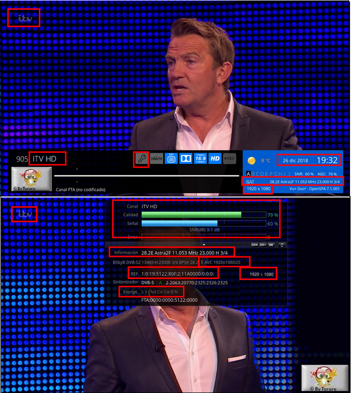

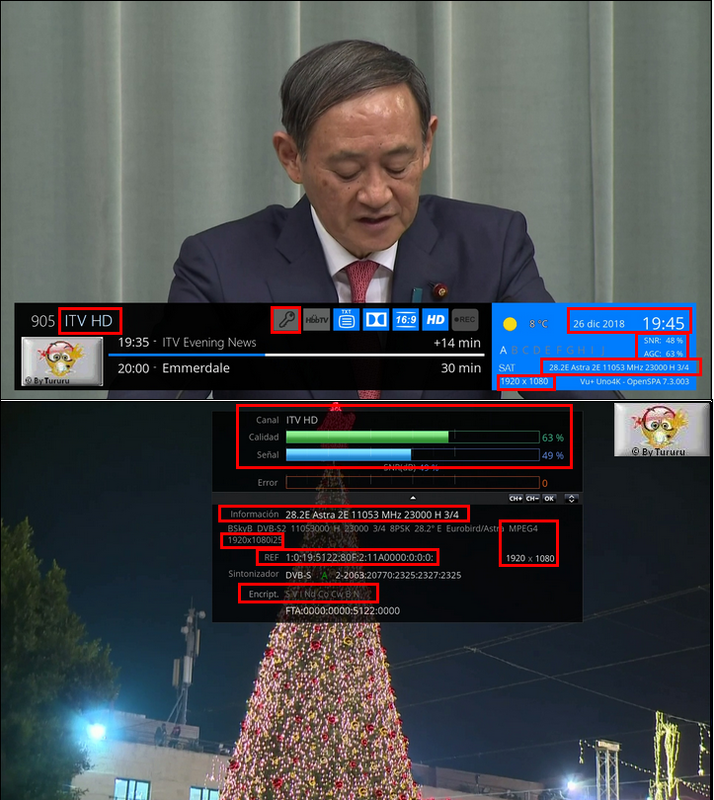

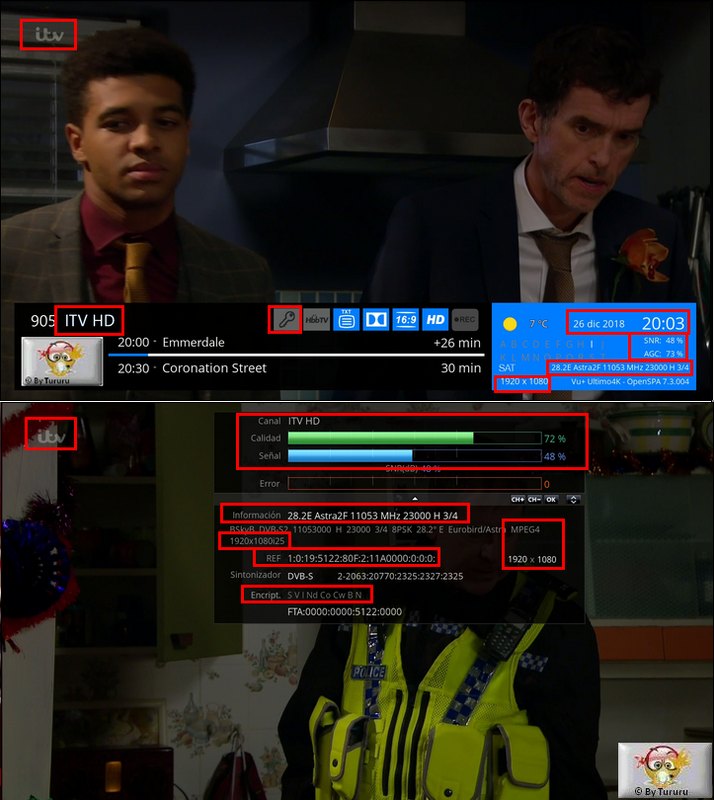

Unas fotos del DUO2 con tuner doble y del Uno4K con la misma antena.
Los niveles de señal dicen lo contrario, pero el DUO2 pixela y el uno4K no tenia problemas.
El canal de prueba, del haz UK, en general con antenas grande.
Esa frecuencia/tp, muy interferida por el canal que tiene al lado que hace que el DUO2 no sintonice esos canales.
Aqui se ve la calidad del tuner.
Unas fotos de muestra de un LNB mixto, unicable+2Legacy.
DUO2.- https://i.postimg.cc/g2FxhmMr/Madrid-Gibertini-125-duo2-11a.png
Uno4K (DVB-S2).- https://i.postimg.cc/9Q5Bf3ZY/Madrid-Gibertini-125-uno4k-11a.png
Ultimo4K (DVB-S2X).- https://i.postimg.cc/7ZKMn5jm/Madrid-Gibertini-125-Ultimo4k-11a.png
Ultimo4K (DVB-S2X) con unicable.- https://i.postimg.cc/9fGXj9VB/Madrid-Gibertini-125-uno4k-11a-U.png
El Lunix3 4K mide similar al Uno4K.
