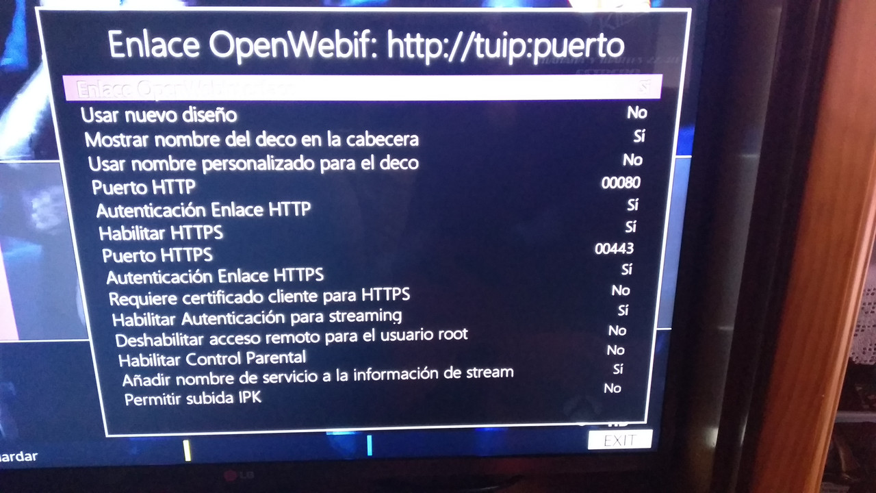

P.D Ésta es la configuracion de openwebif que tengo y tuve siempre
https://i.postimg.cc/cJpzTmgG/IMG-20190915-093621-1.jpg
